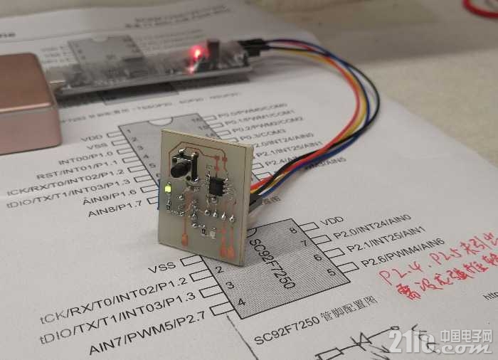

赛元SC92F7250的很多地方与常见51单片机有很大区别,对我这样基础差的初学者不太友好多少,能找到的设计范例太少了。看了好几天资料,总算才闪了一个灯
//sc92f7250学习测试
#include <SC92F725X.H>
#include "intrins.h"
#define uchar unsigned char
#define uint unsigned int
#define ulong unsigned long
void Delay1000ms(void);
//______程序开始___________
void main(void)
        _nop_();
        _nop_();
   while(1)
                   P2CON = 0xff;
                Delay1000ms();
                P2CON = 0;
                Delay1000ms();
void Delay1000ms()                //@6.000MHz
        unsigned char i, j, k;
        _nop_();
        _nop_();
        i = 23;
        j = 205;
        k = 120;
        do
                do
                        while (--k);
                } while (--j);
        } while (--i);
