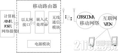

图1  模拟器工作原理示意图

  无线路由器硬件设计
  无线路由器由无线通信模块、以太网接口、嵌入式处理器及存储器、电源模块等四部分组成,如图1所示,它一端通过无线通信模块经天线接入GPRS/CDMA 1X网络,另一端通过以太网接口连接网络终端设备,如PC、网络摄像机、多媒体终端等,无线路由器相当于在网络终端设备和互联网之间搭起了一座桥梁。无线通信模块部分完成接入GPRS/CDMA 1X网络的工作,相当于一部可以拨号上网的移动调制解调器。
  无线路由器通过无线通信模块连接GPRS或CDMA 1X移动互联网络,通过以太网接口连接内部网络设备或者内部局域网。无线路由器具备网络路由功能,能够在两个网络之间转发数据。各种终端设备发出的数据通过以太网口被处理器接收,处理器对数据进行相应处理后再通过串行口1 发送给无线通信模块,由它转发到GPRS或CDMA网络中。同理,从无线网络来的反向数据经过相反的路径最终送回网络终端设备。
  无线路由器硬件包括嵌入式处理器、存储器、无线通信模块、接口和电源等几部分,如图2所示。
图2  无线路由器硬件设计框图
