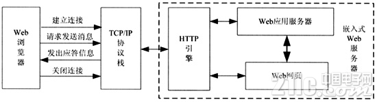

  嵌入式Web服务器的结构如图2所示。Web浏览器通常可以使用流行的IE或者其它的浏览器。服务器端的TCP/IP 协议 栈是操作系统内嵌的,可以手动移植添加。服务器中的HTTP引擎用来分析浏览器的请求消息,并根据请求做出相应的动作。这些动作包括向浏览器发送一些静态页面或调用一些应用服务程序。
    基于HTTP 协议 的客户/服务器模式的信息 交换 分4个过程,建立连接、发送请求信息、发送响应信息、关闭连接。Web服务器运行时,一直监听TCP 80端口(WWW的缺省端口),如接收到连接就将Web文本发送给客户机。

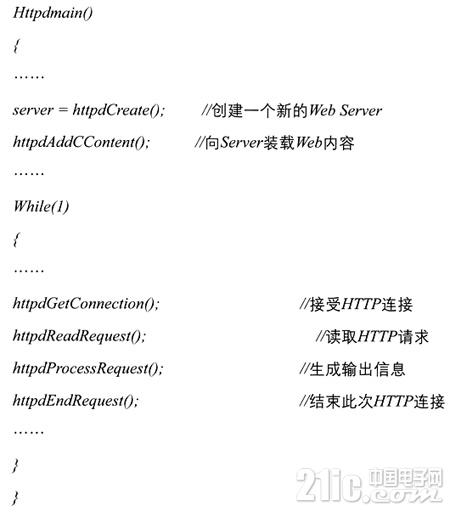

 图3的代码是程序的主体,先完成Web Server的初始化,然后在循环体内对Web的连接请求进行处理。当调用httPDProceSSRequest()函数时,程序将对客户端的请求内容进行识别,确定Web服务器内是否有所需的内容,并采取相应的操作将被请求的内容发送到客户端。
图3 HttpDMAin()线程
  3、具体方法
  首先在程序中创建Httpdmain()线程,这就将Web服务器程序嵌入了系统中。其他主机通过浏览器可以浏览该Web服务器所提供的演示内容。只要在浏览器的地址栏输入Web服务器的IP地址后,得到一个设置选项的页面,设置相应的参数控制整个程序(还可以通过添加相关的程序进行身份认证)。

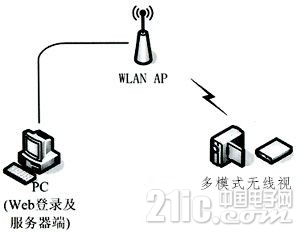

  参数配置时的具体执行步骤:
  (1)PC、WLAN AP和视频终端三者组成如图5的网络拓扑,把PC和WLAN AP按照视频终端中预先写入的内网服务器IP配置成一个可以通信的局域网;
图5 参数配置时的拓扑结构
  (2)在PC中架设内网服务器,视频终端通过WLAN AP向该服务器注册,则服务器软件显示出由WLAN AP的DHCP功能分配给视频终端的IP;
  (3)然后在Web浏览器输入该IP就可以进入视频终端中的Web Server进行相应的参数设置;
    (4)配置完成后,重启视频终端系统即可。
