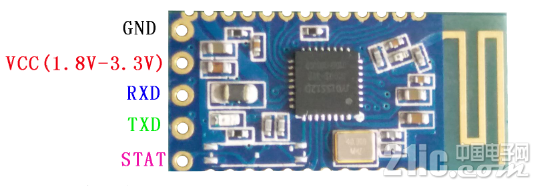

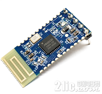

模块:JDY-18蓝牙模块
安卓手机:本次演示型号为荣耀10
2、电路连接
模块引脚图如下:

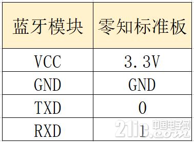

电路连接很简单,把TXD、RXD分别连接到标准板的0、1脚即可。

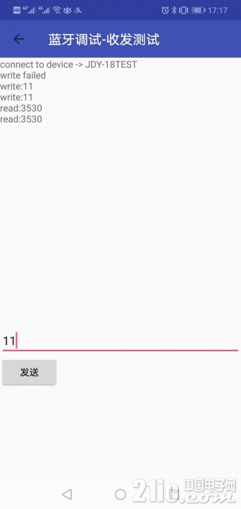

把程序上传到零知标准板上,然后在手机上打开你的蓝牙调试APP,就可以与蓝牙模块进行通信了。
