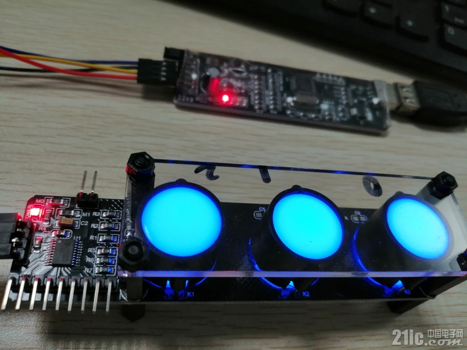

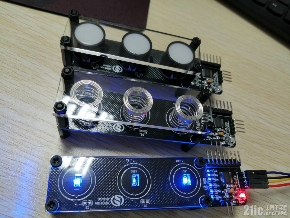

四款触摸按键的学习板,使用了不同的隔空距离,不同的介质,所以分成了四个型号,LB1010----LB1013.发过来的时候,板子上的固件已经调好了,可以直接看到触摸按键的效果。我们要重头来,学习它的调试参数确定过程。

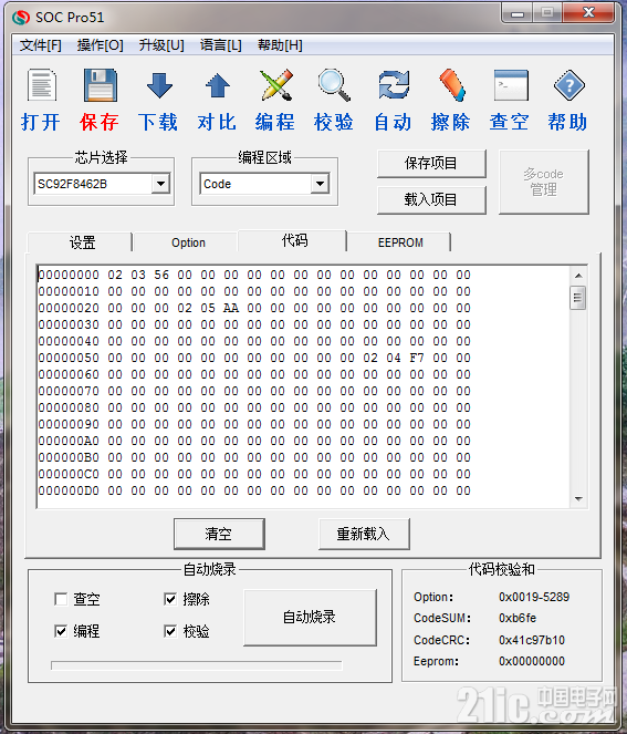

要在学习板上调试参数,必须先要学习板上烧录上官方提供的静态调试烧录软件。就是这个:
用SOC PRO51将高灵敏度的静态调试代码烧进去。

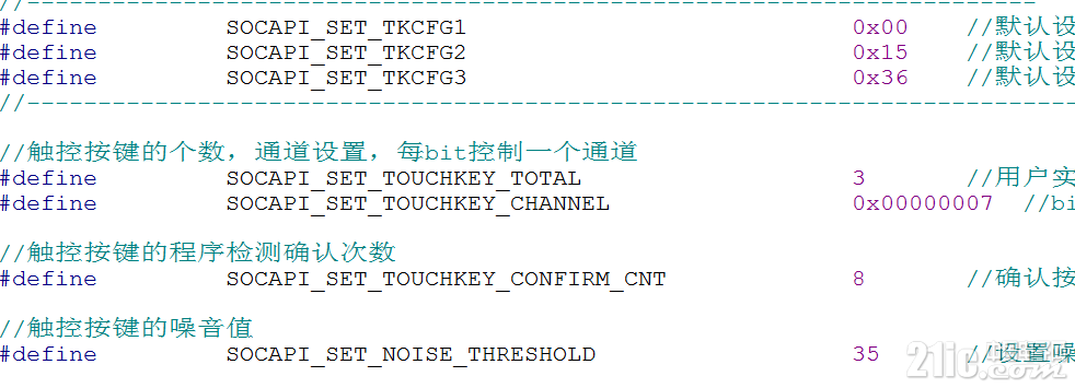

调试好之后可以导出得到一个S_TouchKeyCFG.H的配置文件。

用前面配置得到的S_TouchKeyCFG.H文件替换掉DEMO里面LIB 文件夹下的同名文件。

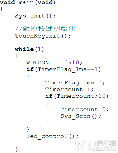

然后在MAIN文件里面做一些修改:
根据原理图来改:
编译后下载,可以实现按一下对应的LED翻转一次。
这次实验的代码在3款学习板上有效果,另一款板子上没有效果。
这三款板子按键都有效果。
