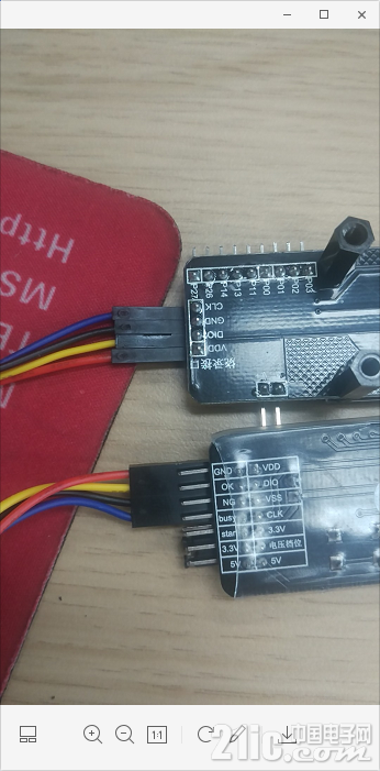

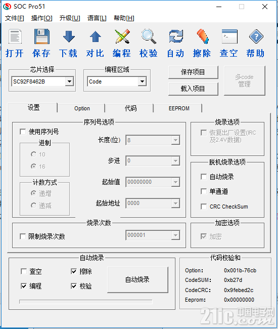

2.在调试LB1011-92F8462B之前用SOC Pro51将静态调试软件固件刷入开发板(由于此文件保密性,请在微信官群中找大神Luke授权)
请注意芯片型号一定要选择正确.接线也要正确才能连接成功.注意:SC-LINK上的VSS-->GND.SOC Pro51也要以管理员身份运行.
2.将文件 496145cea4b1581288.png 加载到SOC Pro51中,按 111465cea4b416f78f.png 进行烧录而不是下载键.
