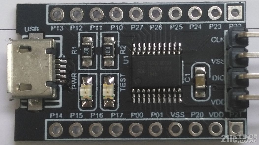

    本帖的主角:赛元SC92F8003的小学习板

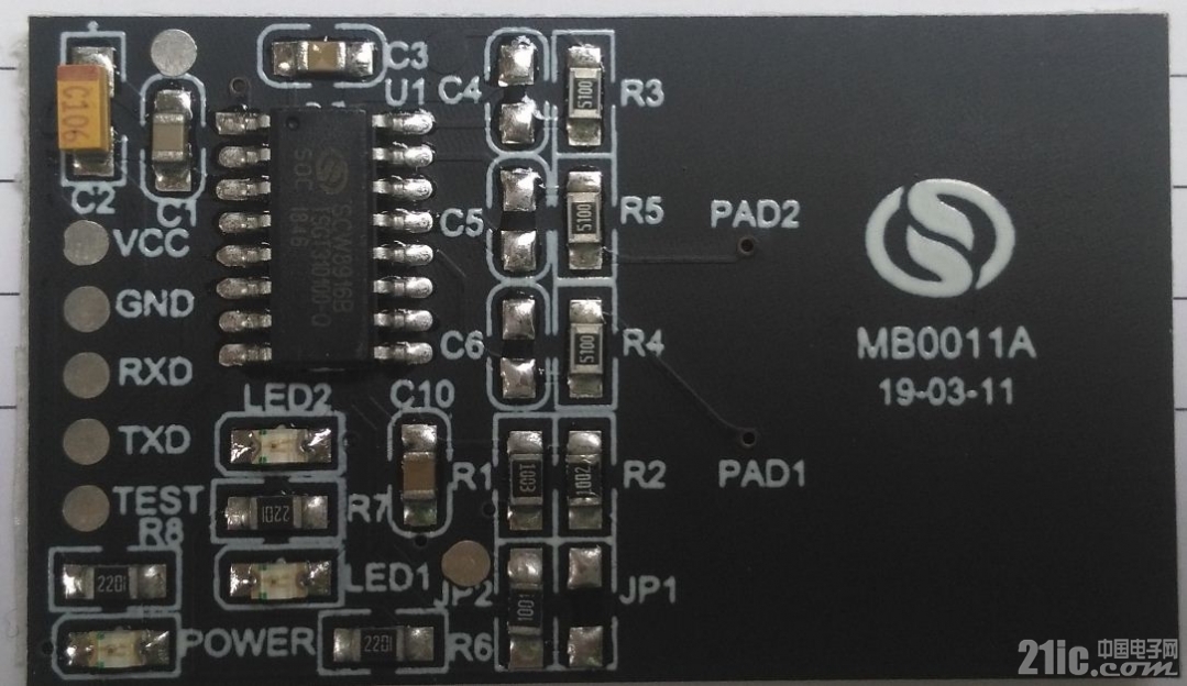

    赛元LB1014隔空水位检测评估开发板

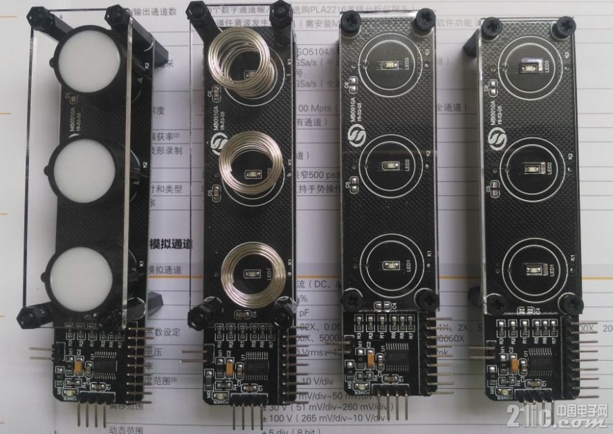

   从左到右分别是:
   LB1013-插件胶圈评估开发板、LB1010-弹簧按键评估开发板、LB1012-PAD按键评估开发板、LB1011-隔空3MM评估开发板
   本帖主要讲赛元SC92F8003的小学习板和仿真器SC Link,其他板子另外帖子说明。
    赛元SC92F8003的小学习板的两排引脚对照芯片引脚全部引出,一边是一个Micro USB供电端口,另一边是四个仿真烧录引脚,VDD、DIO、VSS、CLK,非常简洁。PCB上只在P13引脚接出了一只LED,另一个LED是电源灯。
    那就从这只LED开始基础的应用学习吧。

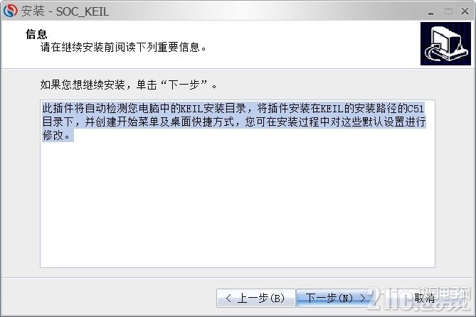

    既然是51内核,开发平台自然少不了用Keil C51了。这个软件之前已经安装过,这里就不多说了。不过Keil C51厂家列表里没有赛元,所以也没法找到赛元的器件。这时就需要安装Keil插件来解决了。此插件将自动检测电脑中的KEIL安装目录,将插件安装在KEIL的安装路径的C51目录下,并创建开始菜单及桌面快捷方式,当然也可以在安装过程中对这些默认设置进行修改。

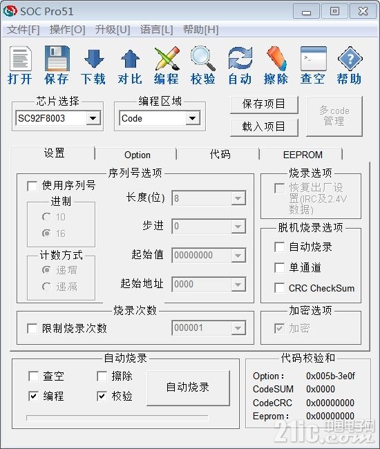

      最不错的就是SC-LINK仿真器了,应该说SC-LINK不仅仅是仿真器,用赛元自己的话说“SC LINK 适用于赛元 92F/93F 系列 IC 的脱机/在线烧写、仿真以及 92F/93F 系列触控 IC 的 TouchKey 调试”。真正是一机多用啊!配合烧录软件 SOC PRO51使用,完全胜任批量生产!更重要的是支持脱机烧录!支持序列号烧录,真是太贴心了。
