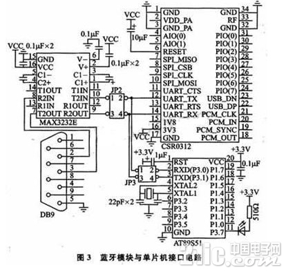

  2.3 蓝牙模块与单片机接口电路设计
  蓝牙模块采用CSR公司的Bluecore系列CSR0312。主要技术规范如下:
  ◆遵从蓝牙1.1规范;
  ◆ 射频输出为class2级,作用距离10 m;
  ◆蓝牙1.1认证;
  ◆FCC&ETST认证;
  ◆支持UART接口。
  单片机用来存放初始化蓝牙模块和建立无线ACL数据连接的指令代码,可以说单片机中的软件是此系统的核心。这里采用AT89S51,该款单片机价格相对低廉。转换芯片采用MAX3232E。
  传输指令的电路连接如图3所示。蓝牙模块的 UART接口作为数据收发接口RXD和TXD,与AT89S51的P3.0和P3.1通信。AT89S51通过这两个接口和蓝牙模块CSR0312互传数据,并且向其发送主机控制接口指令。AT89S51的P1.2和P1.3作为扩展的串行接口,和其他单片机通信;P3.2作为外部中断入口,当有数据从其他单片机传过来时,将触发中断开始接收数据。

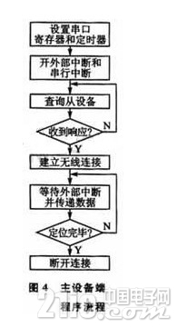

  主设备和从设备的软件流程基本一致,不同之处在于:主设备要查询从设备并建立ACL数据链路,而从设备没有这部分工作。主设备端的程序流程如图4所示。系统启动后,主设备首先要查询从设备,收到从设备的响应后,可得知能否和该从设备建立蓝牙网络,并且确定了该蓝牙从设备代表4个轮胎中的哪一个;然后主设备发起连接请求,建立一个无线ACL链路,准备收发数据,采用外部中断的方式通知有数据到来。四轮定位完毕后,主控电脑发出一个结束信号,与其相连的蓝牙模块将该信号解释为断开蓝牙连接,通知从设备撤销蓝牙网络,流程结束。
