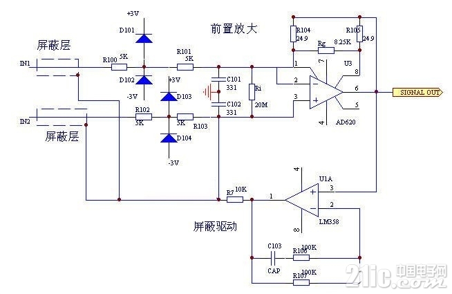

  前置放大级
  心电前置放大要求具有非常高的输入阻抗和共摸抑制比、低零漂、低失调、低功耗、尤其是低的1/f噪声电压,一般采用同相并联差动三运放仪表放大器,以获得良好的综合性能,本设计选用AD620,获得了良好的电路效果。电路如图所示。本设计前置放大级增益设定为放大7倍。与后继放大器组成300倍的通道增益。
图 前置放大电路
