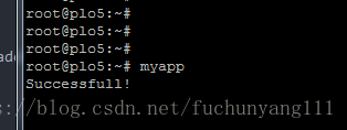

创建内存映射app
上述工程,添加app,修改app内容,用mmap 去读取0x43c00000地址内的数据,可以读取,并修改。

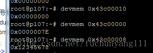

在命令行里可以用devmem 0x43c00010 读取 也可以用 0x43c00010 32 0x87654321去写内存,写完了,用devmem或者app去读都发现已经写入
通过命令行(ssh亦可),改变0x43c00040(对应reg16)的值可以控制灯的状态(vhdl里读取该值,并置灯)
