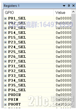

gwsan|  楼主 | 2019-6-12 11:28 | 只看该作者
选中GPIO后会看到Registers x里的内容已经变成了GPIO相关的寄存器,如下图所示:
其它的寄存器采用同样的方法就可以进行观察。
