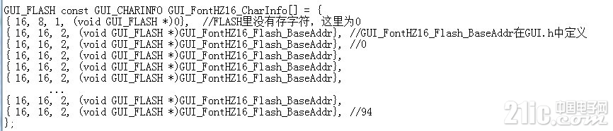

下面是我的修改方法:
把{ 16, 16, 2, (void GUI_FLASH *)GUI_FontHZ16_Flash_BaseAddr},在它的下面复制94次就可以了。
OK到这里,问题就解决了。哈哈,是不是感觉也太简单了~ 事实确实是这样子。主要是站在巨人的肩膀上进行改进的。

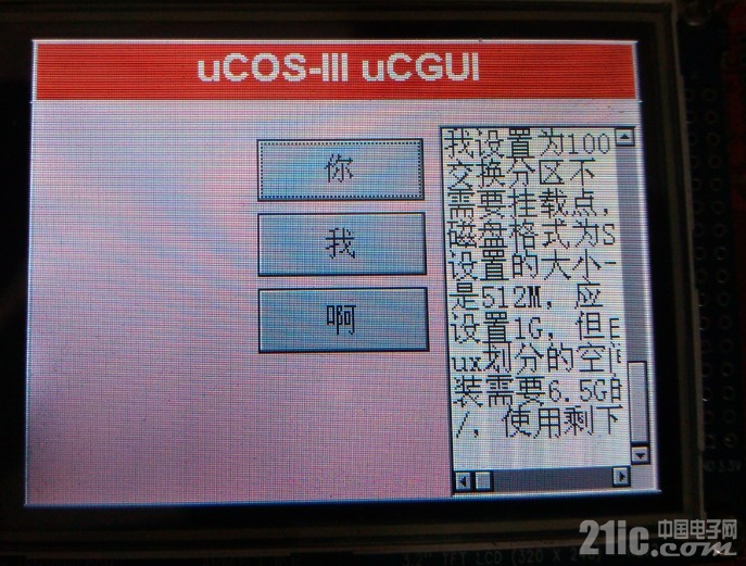

效果:

下面奉上4个字体文件:
http://pan.baidu.com/share/link?shareid=157719&uk=118334538
样本:
 楼主| internally 发表于 2019-6-18 09:48 | 显示全部楼层

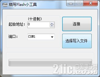

空的时候写了一个小软件,用来烧写字库到外部FLASH中,如果你也是用的stm32的话就也可以用上,不过要稍做改动。当然是FLASH驱动那部分。改动如下:
改了这三个地方就可以了。
上位机是用C#写的,与下位机的接口是rs232, 采用Modbus协议, 115200波特率。
下面是软件截图,附件中包括源码。
附件如下:
包括上下位机源码。
http://pan.baidu.com/share/link?shareid=157523&uk=118334538
