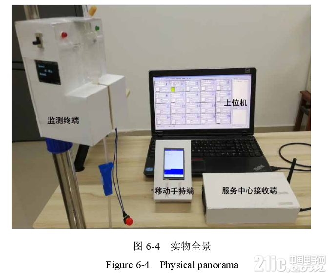

很不错的帖子
fhhu 发表于 2019-10-22 22:20 | 显示全部楼层
很不错的设计,楼主可以提供设计方案吗?
東南博士 发表于 2019-10-23 10:45 | 显示全部楼层
设计方案 不错。但是关键还是要许可证的!
lioncity 发表于 2020-8-30 00:30 | 显示全部楼层
楼主真的很牛!
