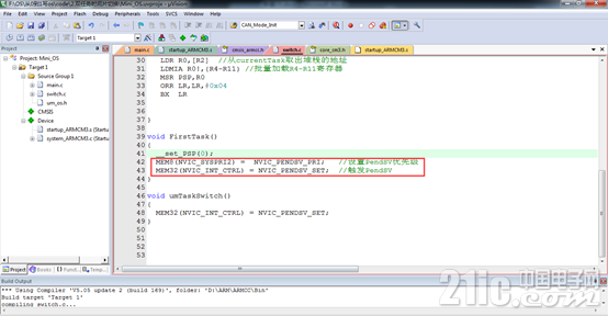

趁着媳妇睡着了,撩一下PendSV异常,本人在调试基于这个实验的时候死活进不去Task2中,花了几个小时一直找,一直找,最后发现是这个原因:在FirstTask()中,我之前没有在意,先是触发PendSV异常,然后再设置优先级,这样的操作导致我后面检查了好久才发现是这个原因,所以这里告诫大家,一些设备的初始化我们尽可能按着顺序来,避免不必要的时间浪费在这无休止的检查中。

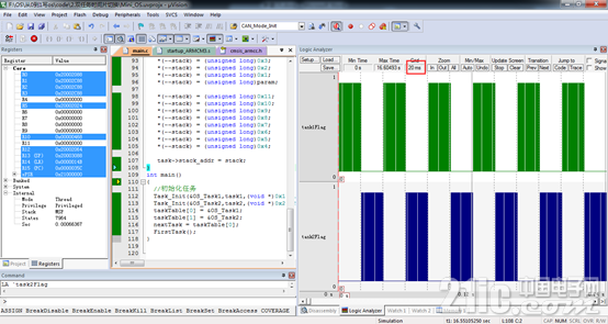

后我们来一起看一下效果吧!编译代码,Debug仿真运行,直接全速运行代码,下面是逻辑分析的波形,可以看到任务1和任务2执行的时间是相等的,即是Systick中断触发的时间,本次我们就完成了双任务时间片切换。
