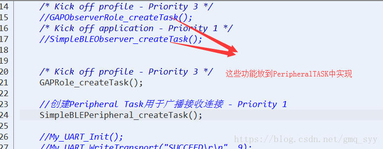

在OSAL_ICallBle.c    pTaskEventHandlerFn tasksArr[] 数组中加入外围设备需要的回调函数,并在osalInitTasks() 函数中按顺序添加初始化(具体需要添加哪些函数可以参考SimpleBLEPeripheral这个例程)

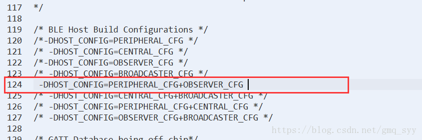

2.修改协议栈中buildConfig.opt 文件,要不然编译时会出现在CC2640Stack.a中找不到函数

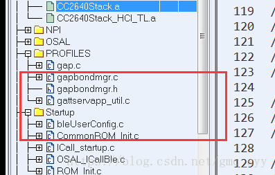

3.在PROFILES下添加需要的c文件和头文件

可以参考SimpleBLEPeripheral建立广播,和初始化广播和连接所需要的功能,我是直接在SimpleBLEPeripheral_createTask() 中添加了扫描的初始化和扫描的事件

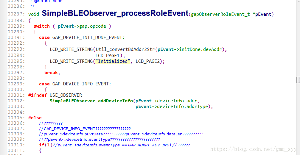

下面是在SimpleBLEPeripheral_createTask() 中对扫描信息的处理流程:

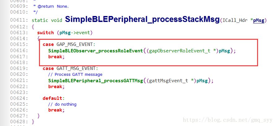

coshi|  楼主 | 2019-6-21 12:06 | 只看该作者
3>.如果是扫描消息进行处理

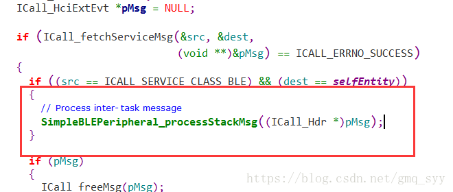

coshi|  楼主 | 2019-6-21 12:07 | 只看该作者
