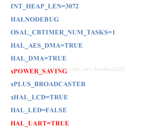

2.修改预编译选项
打开 option——C/C++  的 CompilerPreprocessor,添加 HAL_UART=TRUE,并将 POWER_SAVING 注释掉。
