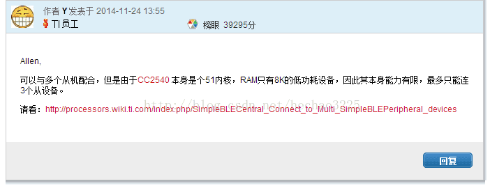

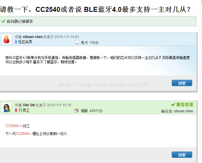

首先声明:CC2540/1芯片最多只能同时连接3个BLE设备,受芯片能力所限,官方解释如下
所以本方案也最多只能支持1拖3,要支持更多从机请选择CC2640/CC2650芯片。
