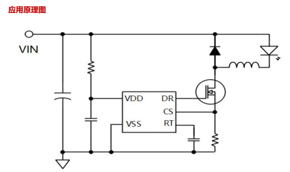

1.品牌:深圳市世微半导体有限公司
2.方案优点描述:

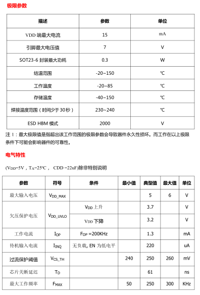

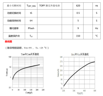

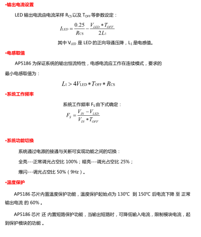

               AP5186是100%全亮→25%暗亮→爆闪三功能模式驱动
               AP5186宽输入电压范围:3.6V~100V
               AP5186采用SOT23-6 封装固定关断时间的控制方式
               AP5186内置 VDD 稳压管, 过温保护电路,短路保护电路
               AP5186外围电路简单,极少的外围元件
               AP5186高效率95%
               AP5186芯片供电欠压保护:3.2V(迟滞 0.5V)

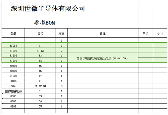

3.物料清单:
4.电路原理图及详情:
5.应用领域:LED 手电筒
汽车灯照明
大功率 LED 驱动
