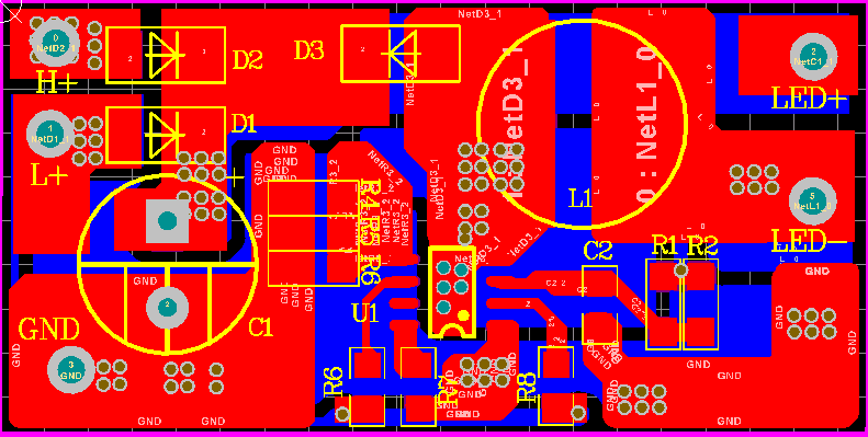

lin3004803466|  楼主 | 2019-6-28 09:17 | 只看该作者 回帖奖励 |倒序浏览 |阅读模式
产品描述:AP2911 是一款 PWM 工作模式,高效率、外围简单、内置功率管,适用于 5V-80V 输入的高精度降压 LED 恒流驱动芯片。输出最大功率可达 15W,最大电流 1.5A。
AP2911 可实现全亮/半亮功能切换,通过 MODE 切换:全亮/半亮/循环模式。
AP2911 工作频率固定在 150KHZ 左右,同时内置抖频电路,可以降低对其他设备的EMI 干扰。另外采用平均电流采样模式,可以提高宽输入电压情况下的电流精度。
AP2911 带有输出短路保护功能,5V~80V 输入条件下,短时短路不会损坏电源器件。
产品特点 :宽输入电压范围:5V~80V
可设定电流范围:10mA~1500mA
固定工作频率:150KHZ
内置抖频电路,降低对其他设备的EMI
干扰平均电流模式采样,恒流精度更高
0-100%占空比控制,无电流节点跳变
输出短路保护功能模式:全亮/半亮
ESOP8 封装应用领域:电动车,摩托车灯照明
汽车灯照明,手电筒

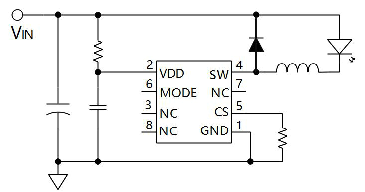

donphin| | 2019-11-5 11:38 | 只看该作者
内置了MOS管又可以节省不少空间,还不错,不知道VDD 的耐压是多少的,这个很重要,搞不好烧片子
lin3004803466|  楼主 | 2019-11-9 10:33 | 只看该作者
VDD 耐压5-7V,前面加个电阻就可以
