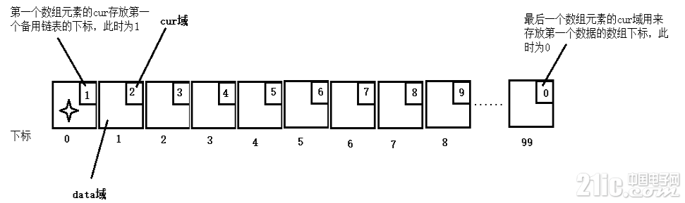

  首先为什么叫他静态链表呢?顾名思义——他肯定不是通过malloc或者new来申请堆空间,更何况堆空间的申请需要指针的帮助,所以呢我们这里还是通过数组来解决:每个数组元素的内容都包括两部分,①data存放数据②cur存放下一个数据的数组下标(相当于*next)。我们把这种通过数组描述的链表叫做静态链表(也称为:游标实现法)。
  通常情况下我们为了方便插入数据,我们通常会把数组建立的大一些,以便有闲暇空间可以存储,不至于溢出。
 楼主| yiyigirl2014 发表于 2019-6-29 22:01 | 显示全部楼层

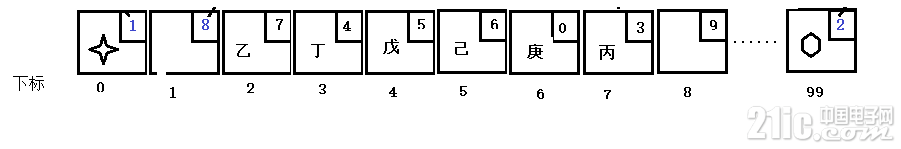

特殊处理:数组的第一个元素和最后一个元素不存数据,我们通常将未被使用的数组元素成为备用链表。而数组的第一个元素(即下标为0)的元素的cur存放备用链表的第一个节点的下标;数组的最后一个元素的cur则存放第一个有数据元素的下标,相当于链表中头节点的作用。整个链表的结构如下图:
假设我们已经将数据存放进入静态链表中了,比如分别存放着“甲”,“乙”,“丁”,“戊”,”己“,”庚“呈现出下图的状态:
此时:甲存有下一个数据的下标2,乙存3,丁存4....庚为最后一个元素,cur设置为0。第一个元素的cur存放7。最后那个呢存放1。
 楼主| yiyigirl2014 发表于 2019-6-29 22:02 | 显示全部楼层

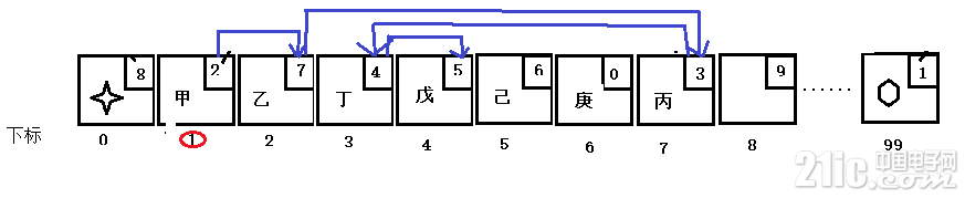

  现在如果需要在”乙“,“丁”之间插入一个值为”丙“元素,按照以前的手法是将包括丁之后的元素全部向后移动一个位置,但是现在不用,因为我们有新手段。
     新元素”丙“想插队是吧?可以,你先悄悄地在队伍最后一排第七个游标位置待着,我们找到”乙“,告诉他你的cur不是3,而是7,同时呢你告诉”丙“你的cur不是8是3。这样我们就实现了不移动数组元素的插入手法。
