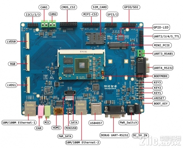

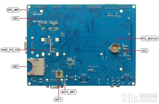

1.2  接口标识图
2  第二部分 接口测试
