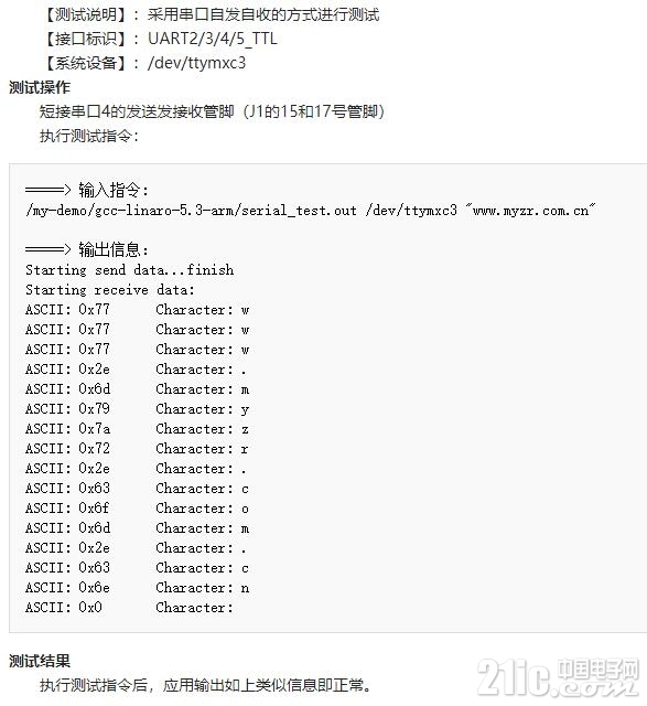

2.13  串口测试(UART4)

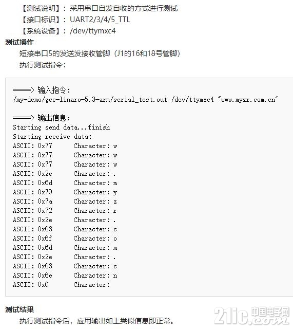

2.14  串口测试(UART5)

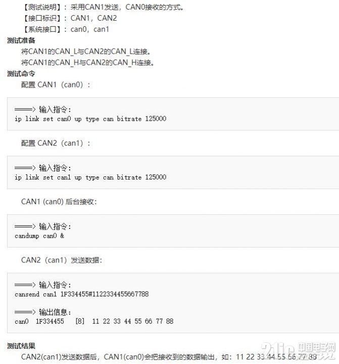

2.15  CAN 测试

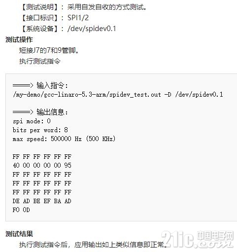

2.16  SPI测试(ECSPI1)

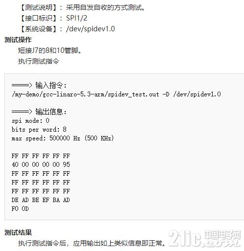

2.17  SPI测试(ECSPI2)
