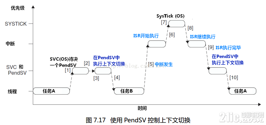

PendSV的作用是会自动延迟上下文切换的请求,直到其他的ISR都完成后才会放行,其实它相当于上下文切换的缓冲作用,为了实现这个机制,需要将PendSV编程为最低优先级。当OS检测到某IRQ正在活动,并且被SysTick抢占,它将触发一个PendSV异常,以便缓期执行上下文切换,过程如下图所示:
