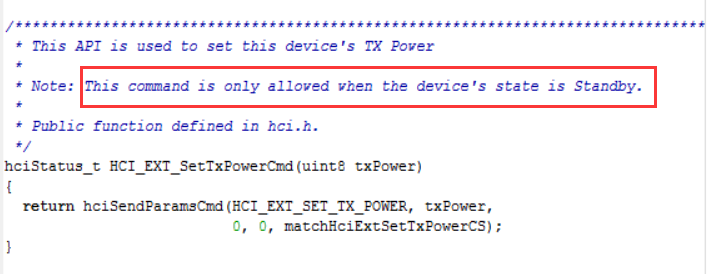

香瓜在函数的注释中发现了这句话:
香瓜的理解是必须在空闲阶段才能执行修改发射功率的操作,而空闲阶段也就是指初始化阶段,因此导致测试2的按键方式无法修改发射功率。
drer|  楼主 | 2019-7-10 10:14 | 只看该作者
