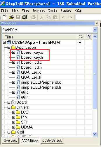

实验步骤
1、工程中添加协议栈的按键驱动(驱动路径在“……\ble_cc26xx_2_01_00_44423\Projects\ble\common\cc26xx”)
 楼主| drer 发表于 2019-7-10 10:18 | 显示全部楼层
