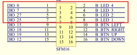

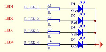

硬件原理图
由上面的两张图可知:
1、IO口为高电平时,LED亮;IO口为低电平时,LED灭。
2、
LED1——DIO_25
LED2——DIO_27
LED3——DIO_7
LED4——DIO_0
注:SFM16是拨码开关。

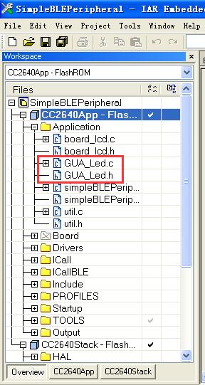

drer|  楼主 | 2019-7-10 10:22 | 只看该作者
3)工程中添加GUA_Led.c和GUA_Led.h

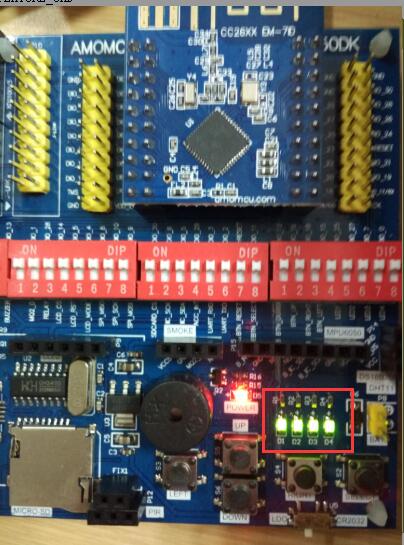

drer|  楼主 | 2019-7-10 10:23 | 只看该作者
实验结果
用仿真器单步执行,可以发现LED的测试代码实际现象,与香瓜注释相一致。下图为LED全亮时的状态。
