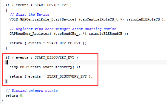

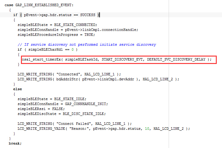

1、启动发现服务事件
在连接完成时,主机会判断是否之前获取过特征值句柄,如果没有获取到,则调用定时器进“START_DISCOVERY_EVT事件”开始发现服务。

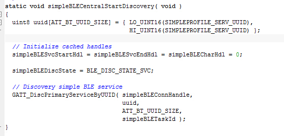

3、发现服务的函数
默认发现的是UUID为FFF0的服务。

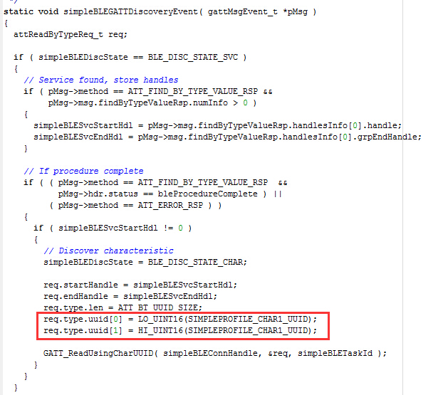

4、发现服务的回调函数
发现服务后,就会进入该函数。
此时可以通过特征值的UUID来读取对应的特征值句柄。默认的是读取CHAR1的特征值句柄。

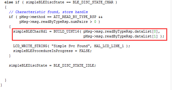

5、获得特征值句柄
读到特征值句柄后会再次进入该回调函数,此时将特征值句柄保存下来,随口可用来操作特征值。
