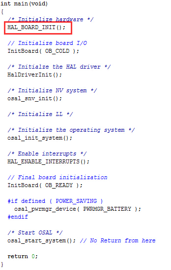

解析代码
1、代码位置
在2541的协议栈初始化最开头的HAL_BOARD_INIT处,协议栈对晶振进行了初始化。

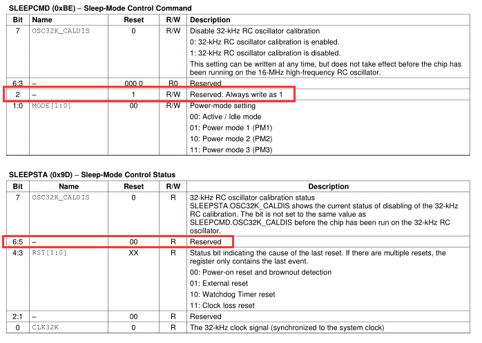

然而我去查找CC254X的芯片手册,发现SLEEPCMD没有OSC_PD(第2位)、SLEEPSTA也没有XOSC_STB(第6位),如下图:

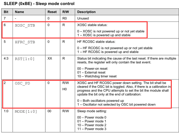

于是参考CC2430的datasheet:
协议栈在这里将OSC_PD清零,也就是同时起震内部16M的RC振荡器和外部的32M晶振。
然后判断XOSC_STB状态位,等待外部晶振起震并稳定。

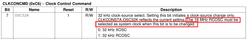

其中第一行代码是让CLKCONCMD寄存器的第7位保持、其他位清零,然后第6、3、0位置1,也就是值变成x100 1001。
参照datasheet来看:
也就是不改变32k小晶振的配置、只切换到内部16M的RC振荡器。
nawu|  楼主 | 2019-7-10 11:35 | 只看该作者
这么做的意义在于:在切换32k小晶振前,必须先将OSC配置为16M。
  所以接下来就可以配置32k小晶振了。
