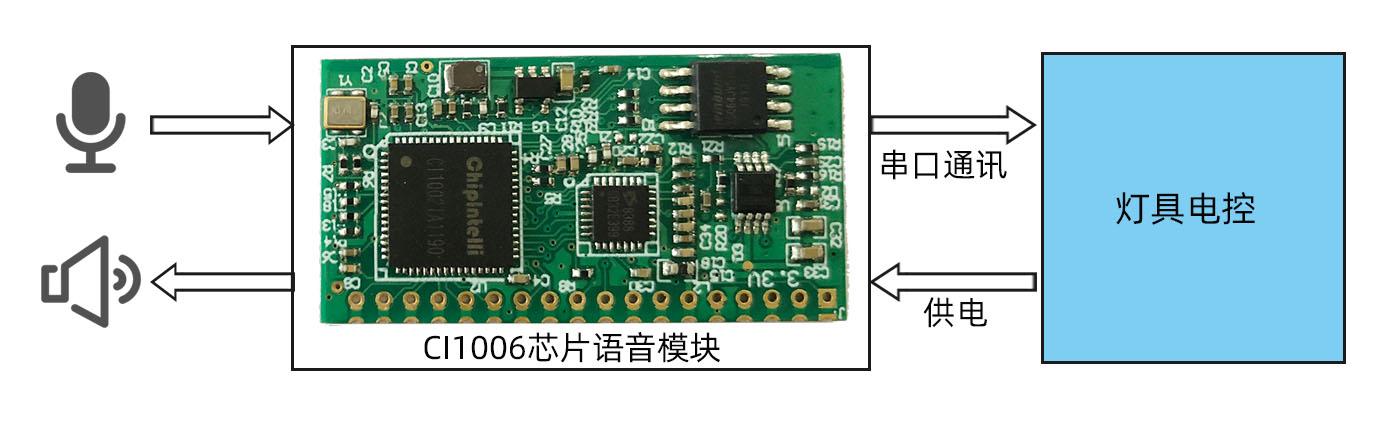

        单品内置,即通过在灯具内部集成语音识别模块,与灯具的原有电控系统通过串口通讯对接,实现语音控制功能。随着智能照明2.0时代的到来,灯具已经从传统的开、关功能升级到开关、调光调色、定时、一键场景等丰富功能。加入了语音识别模块后,所有这一切操作都只需要通过语音对话即可完成,为产品赋予更多智能,为用户提供更多便利。
        例如长虹红太阳智能语音吸顶灯、暖心时光智能语音台灯即是典型的单品照明产品。
        下图是传统灯具增加语音识别功能的方案框图,语音识别模块采用启英泰伦的远场高识别率语音识别芯片。
