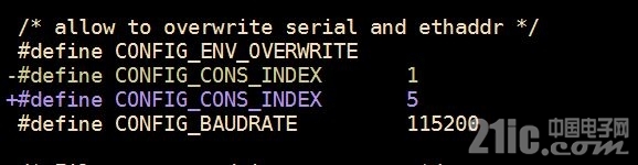

A:更改了默认debug口,内核信息打印正常,uboot启动过程无法打印。能大概知道是哪里没有配置好吗?
B:board/myzr/ 里面的 C 文件重新配置串口管脚
A:uart4  这个参数这样配置可以吗?
B:基地址改了 把这个也改成了4 可以了
