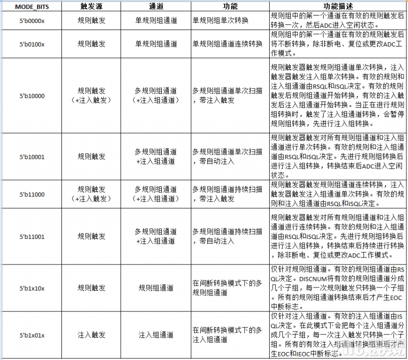

ADC工作模式
ADC工作模式的详细介绍,请参考《ATC_AC781x_ReferenceManual_CH.pdf》10.3.3 ADC工作模式章节。
8种工作模式总结如下表:
备注:
MODE_BITS = {SCAN, CONT, DISCEN, IDISEN, IAUTO}.
SCAN:扫描模式配置位
CONT:连续模式配置位
DISCEN:规则组间断转换模式配置位
IDISEN:注入组间断转换模式配置位
IAUTO:自动注入模式配置位

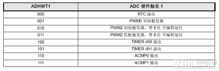

ADC硬件触发
ADC可配置2个硬件触发器。通过设置CTU_CFG1[ADHWT1]寄存器可配置触发器1的源。
通过设置CTU_CFG1[ADHWT2]寄存器可配置触发器2的源。下图给出了可用的ADC硬件触发1的源。
当ADC硬件触发器选择PWM2触发器输出时,将使能一个8位延迟模块。该模块使用8位计时器延迟PWM2的任何触发,计时器的值由CTU_CFG1[DELAY]指定。该模块的参考时钟是具有CTU_CFG1[BUSREF]指定的可选预分频器的总线时钟。
备注:PWM2触发延时功能的应用场景主要在电机控制领域。电机控制时需要通过ADC采集相电流、线电压等瞬间参数,所以需要用外部硬件触发ADC。
从上表可知,RTC、PWM0、PWM2、TIMER0、TIMER1、ACMP0、ACMP1模块都能触发ADC采样。除PWM2需要配置PWMx->EXTTRIG寄存器外,其他模块都不需额外配置。
