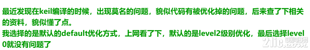

在实际使用时发现仿真时有写程序是白色的无法进行断点设置
搜索到的答案是优化等级过高,一些普通的程序被优化。
只得把优化程序等级降低。
zhuomuniao110|  楼主 | 2019-7-21 00:09 | 只看该作者
默认是2级优化。
zhuomuniao110|  楼主 | 2019-7-21 00:11 | 只看该作者
0级,基本上是不优化的。
