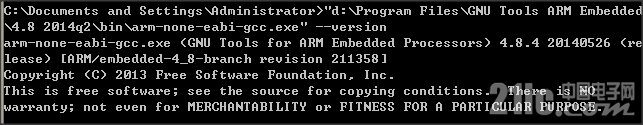

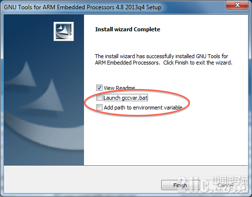

3、安装交叉编译链arm-none-eabi-gcc
下载地址:https://launchpad.net/gcc-arm-embedded/+download
选择版本:Windows installer
双击安装,注意在安装的最后选择不要把安装路径添加到环境变量中(否则将会把安装路径添加到用户的环境变量PATH中,当将来安装其他版本的工具链时,有可能发生名字冲突)
测试安装是否成功

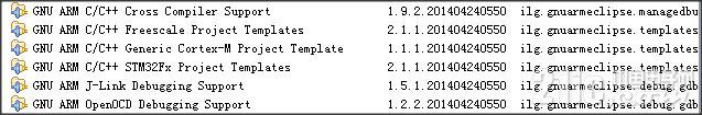

6、安装GNU ARM Eclipse插件包
  此插件包包含了6个插件,能实现不同的功能。其中第一个插件是为了使Eclipse支持交叉编译,最后的两个是硬件调试的支持。

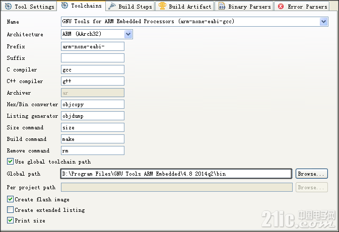

  另外,倘若交叉编译工具链找不到的话,可以看看下边的选项是否配置正确
  倘若想要生成反汇编、Map文件等,可以在Build Steps中添加命令

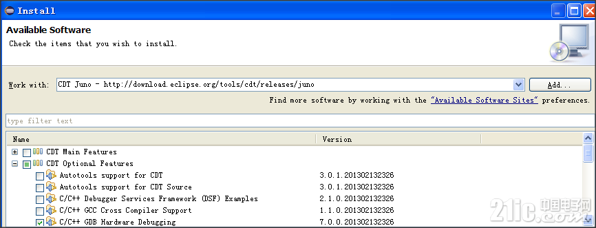

1、安装GDB调试插件--C/C++ GDB HardWare Debugging
Eclipse-->Help-->Install new software-->ADD
名字:CDT Juno
地址:http://download.eclipse.org/tools/cdt/releases/juno
选中插件C/C++ GDB HardWare Debugging
一路Next,完成安装

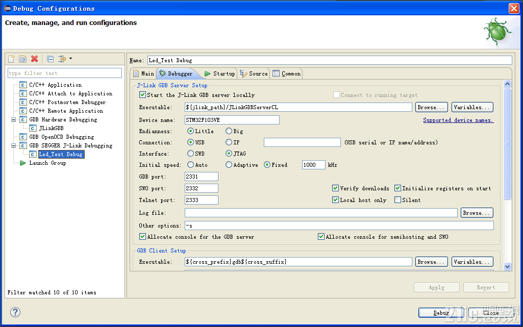

3、配置Eclipse调试环境并启动调试
1> 将Jlink软件的安装目录添加到Eclipse的环境变量中,此环境变量再接下来的配置中会用到
2> 设置Debug Configurations
3> 启动调试
本章参考:The J-Link hardware debugging Eclipse plug-in

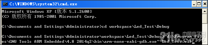

4、启动JlinkGDBServerCL
  进入Jlink软件的安装目录,启动JlinkGDBServerCL

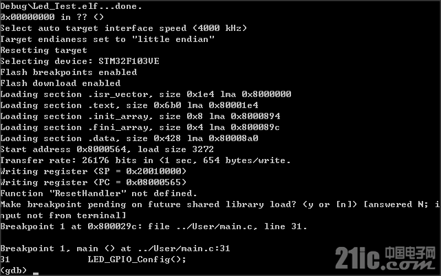

5、启动调试
  打开命令终端(win徽标+R-->cmd),进入工程的Debug目录,输入调试命令
  调试结果如下:
  此时JlinkGDBServerCL的情况如下:
木木guainv 发表于 2019-8-12 12:08 | 显示全部楼层
