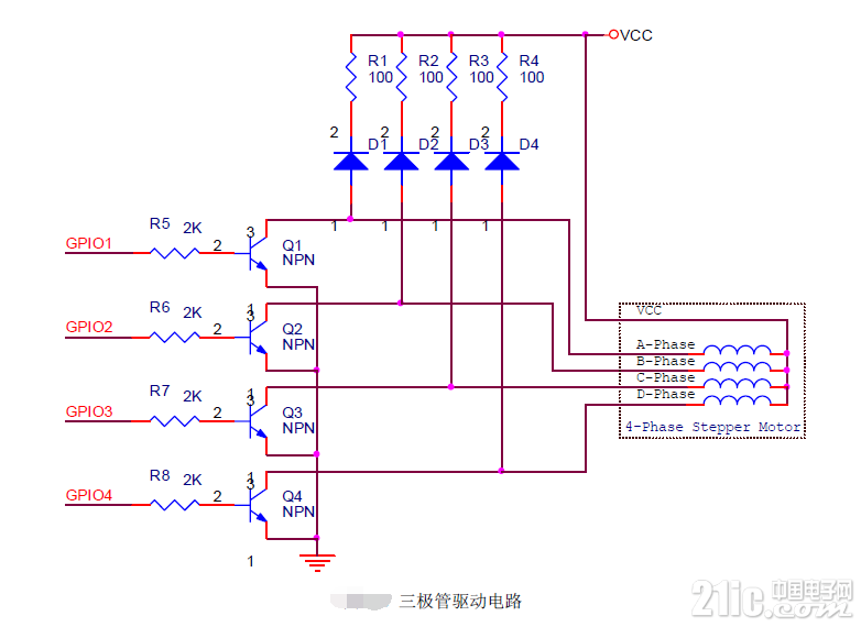

简单三极管电机驱动方案,非MOSFET方案
3308|13
使用三极管驱动的低成本电机驱动方案。可以通过所选择的四个GPIO口位以步进电机的相序来通过基极推动四个三极管,使工作于开关状态的三极管饱和导通/截止关断,控制着大电流按照相序的关系流过步进电机的相绕组,从而达到对电机激磁。(隔壁论坛转载)
liaotian001|  楼主 | 2019-7-28 22:23 | 只看该作者
控制换相顺序
通电换相这一过程称为脉冲分配。对于四相步进电机有四种脉冲分配方法:
单四拍、双四拍、1-2相八拍和2-3相八拍。
具体到四相步进电机A、B、C、D四相的分配就是:
单四拍,A->B->C->D->A;
双四拍,AB->BC->CD->DA->AB;
1-2相八拍,A->AB->B->BC->C->CD->D->DA->A;
2-3相八拍,AB->ABC->BC->BCD->CD->CDA->DA->DAB->AB。

不是有驱动芯片吗
soodesyt| | 2019-7-29 22:30 | 只看该作者
能够驱动三相电机?
ghuca| | 2019-7-29 22:30 | 只看该作者
楼主应该使用隔离芯片
232321122| | 2019-7-29 22:30 | 只看该作者
谢谢。
kkzz| | 2019-7-29 22:31 | 只看该作者
主要是电流能多大呢?
eefas| | 2019-7-29 22:31 | 只看该作者
MOSFET的功率大一些吧
wengh2016| | 2019-7-29 22:31 | 只看该作者
驱动的速度怎么样

4相电路呢
