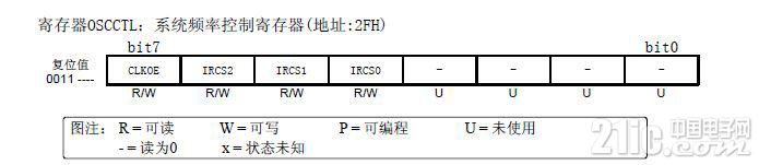

OSCCTL(系统控制寄存器)

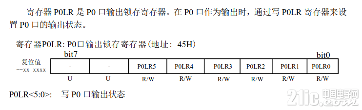

P0LR(P0口输出锁存控制寄存器)

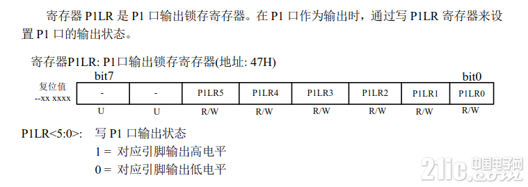

TR1(P1口方向控制寄存器)
 楼主| zhamatu 发表于 2019-7-30 07:42 | 显示全部楼层
P1LR(P1口输出锁存控制寄存器)
 楼主| zhamatu 发表于 2019-7-30 07:43 | 显示全部楼层

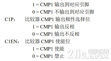

CM1CTL0(CMP1控制寄存器0)
 楼主| zhamatu 发表于 2019-7-30 07:45 | 显示全部楼层
CM2CTL0(CMP2控制寄存器0)

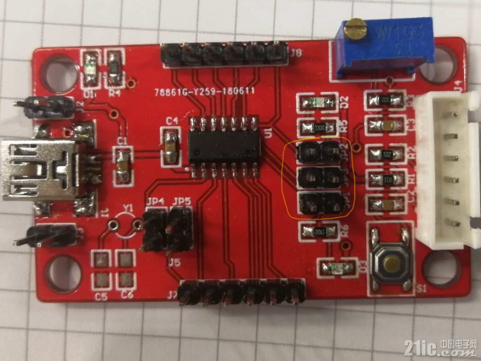

CMP2 比较器样例简述:
开发环境:ChipON IDE
功能简述:比较器 1 负端配置为 IO 口,轮询比较器的结果并在 P02输出比较结果。比较器2 负端配置为内部参考电压,比较器的结果发生变化,触发中断,比较结果在P14 输出。
实验现象:将P10和电位器的输出脚相连,调节电位器,如果电位器的电压大于1.7V,LED2点亮,P14 输出高电平。反之,P14 输出低电平。P00接VDD、P01接GND,比较器1的输出脚P02将输出高电平,LED3 点亮。P00 接 GND、P01 接 VDD,比较器 1 的输出脚 P02 将输出高电平,LED3熄灭。
硬件连接:连接JP1、JP2、JP3(用跳线帽连接黄色框里边的三组插针)

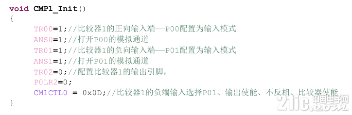

CMP1初始化:

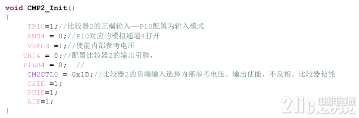

CM2初始化
