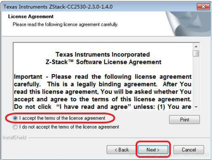

第二步:同意许可,单击next。

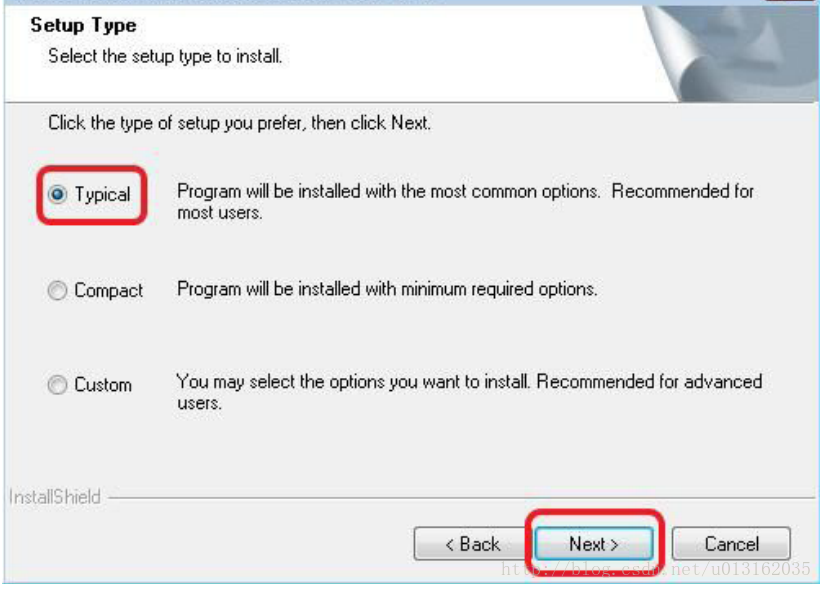

第三步:选择安装类型。

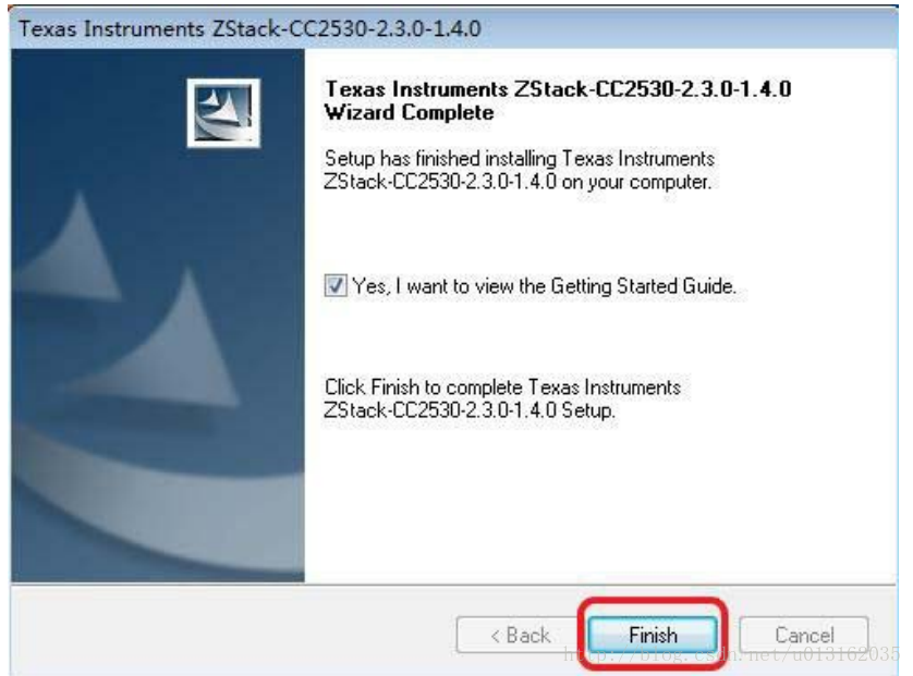

第四步:安装完成。
安装完成后在“\Texas Instruments\ZStack-CC2530-2.3.0-1.4.0\Projects\zstack\Samples\”下是一些常用例程,其它文件夹也有,大概了解一下即可,到实验时再详解。

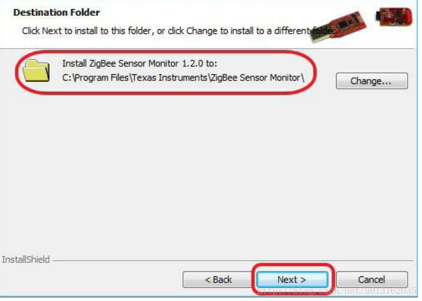

4.2安装ZigBee Sensor Monitor 1.2.0

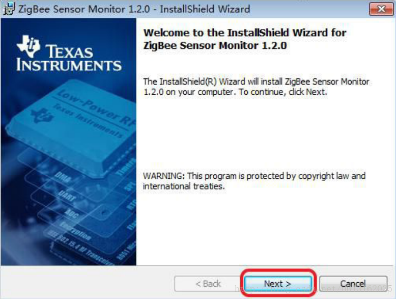

第一步:单击ZigBee Sensor Monitor 1.2.0,点击next。
gwsan|  楼主 | 2019-7-31 10:28 | 只看该作者

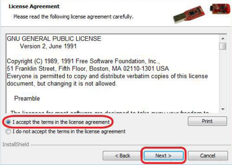

第二步:同意许可声明。
gwsan|  楼主 | 2019-7-31 10:29 | 只看该作者
第三步:选择安装文件路径。

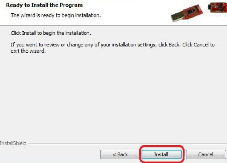

第四步:安装。
第五步:安装完成。

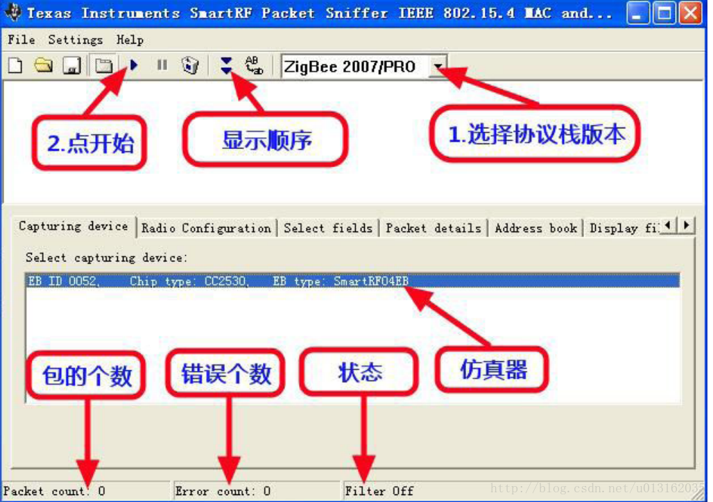

4.3安装Packet Sniffer 2.13.2
打开\Packet Sniffer 2.13.2\ Packet Sniffer 2.13.2.exe,单击next。
按提示完成安装即可,其实基本和前面的都差不多。
