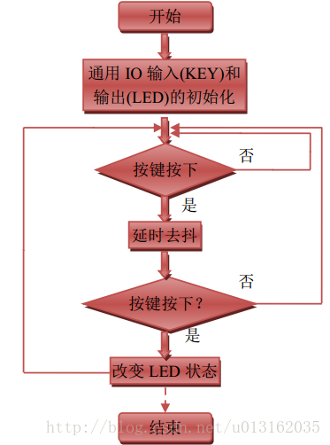

1.2 流程图
下面是很实验的流程图,大家可以结合这个图来学习编写程序。

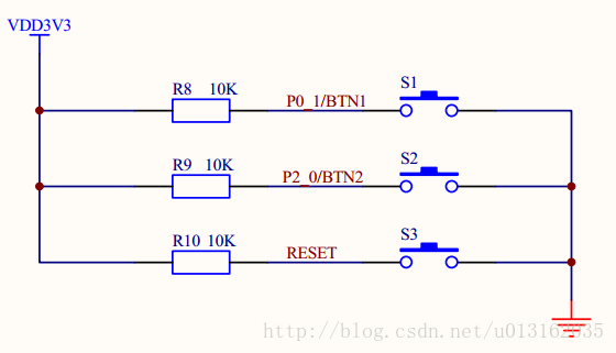

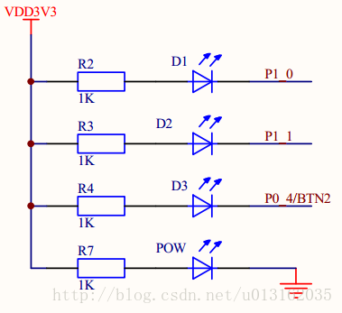

2.3实验相关电路图
图2 LED电路图
图3 按键电路图
按键S1接在P0_1上,当按键松开时,P0_1通过电阻上拉为高电平,当按键S1按下时, P0_1为低电平。
