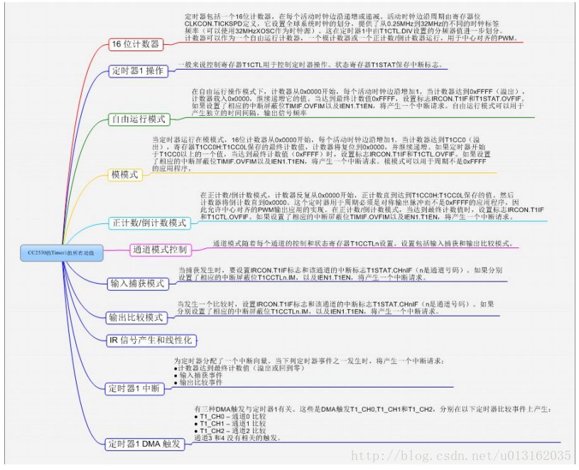

图1是 CC2530 的 Timer1 的所有功能图,在 CC2530 的 Timer1 的所有功能中,我们用得最多的就是:
图 1 CC2530 的 Timer1 功能图16 位计数器
        定时器 1 操作(查询方式)
        定时器 1 中断
其中,16 位计数器将会在红外解码(VS1838)里讲解;定时器 1 操作(查询方式) 就在本实验里讲解;定时器 1 中断将会下一讲里讲解。

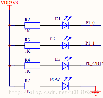

2.3实验相关电路图
图2 LED电路图
 楼主| gwsan 发表于 2019-7-31 10:56 | 显示全部楼层

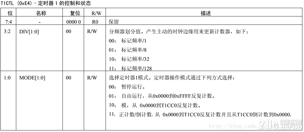

(1) 首先,CC2530 的 Timer1 用于查询方式时,需要配置的寄存器有:T1CTL;而溢出标志 IRCON 是我们用于查询的。
(2) 然后,由于 CC2530 在没有配置工作时钟时默认是 2 分频,即系统将工作时钟为 16MHz。所以我们希望 Timer1 配置为:128 分频;自由运行,从 0x0000 到 0xFFFF反复计数;所以,根据 T1CTL、T1STAT 的定义,控制字应该为:
T1CTL = 0x0d; //128 分频;自由运行,从 0x0000 到 0xFFFF 反复计数;
需要配置三个寄存器T1CTL、T1STAT、IRCON。如表1、2、3所示:
表1 定时器1的控制与状态

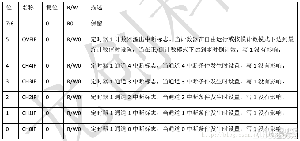

T1STAT(0xAF)-定时器1状态

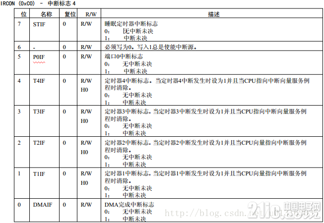

表3 中断标志
按照表格寄存器的内容,对Led1 和T1 进行配置。

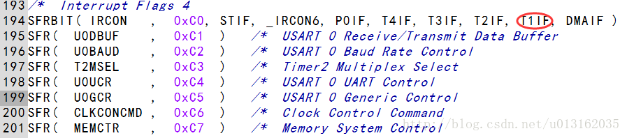

注意:T1IF也可用IRCON替换。看看图3就明白了,TRCON为总中断标志位,而T1IF为分中断标志位。建议使用分中断标志位。
图3中断标志
