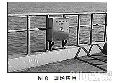

在港口码头船舶作业过程中,为了保证作业安全,需要对码头周围海流、潮位等水文参数及船舶靠离泊情况进行连续监测,为此研制了多参数码头安全监控终端。该终端以国产GD32F103C8T6为主控芯片,通过诺泰克AWAC采集海流数据,通过罗斯蒙特5402雷达水位计采集潮位数据,通过双路邦纳LT300激光测距仪采集船舶状态数据,通过GPRS将数据发送到服务器,实现对码头安全的实时监测。经过1年时间在某矿石码头的运行情况表明,该系统具有稳定性好、精度高、功耗低等特点,适用于港口码头安全监控作业。

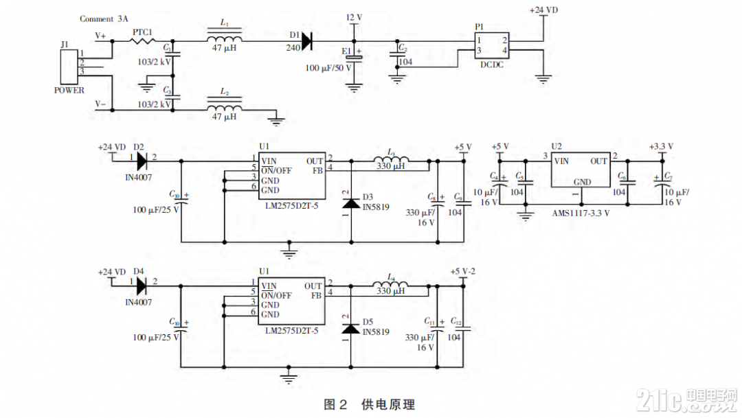

监控终端支持4路电压(电流)采集通道,可采集1路水位数据、预留3路用于采集温湿度和大气压数据,设计一个UART传感器接口,使用MAX485芯片将信号转化为RS485格式,支持连接最多3种不同类型传感器,可同时采集3路ADCP数据和2路激光测距数据。终端拥有可独立控制的3路电源输出控制通道,可对外提供干接点或12V电源供电。其主要工作流程如下:初始化后,读取工作参数表,依据设置参数给对应的传感器上电,等待传感器工作稳定后,采集传感器数据,对采集数据进行解析和分析处理,根据数据处理结果调整下次采集启动时间和工作模式,通过GPRS模块将数据发送给上位机,接收到上位机确认信号后依据设置将数据存入FLASH或抛弃。控制传感器断电,控制MCU进入低功耗模式,等待下次运行时刻到来。

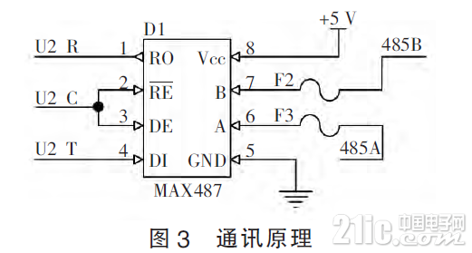

ADCP数据采集模块使用诺泰克AWAC2D浪龙,其采用窄带技术减少了海表或航道底部的干扰,紧凑的传感器使其能够安装在桩体或海堤上,测量范围可达100m,工作水深可到300m。其使用RS232或RS422通信,支持300~115200的通信波特率。将其RS232通信口使用ATC105模块转换成RS485信号连接到MAX487芯片,MCU即可通过串口收发程序接收ADCP的采集数据。电路原理如图3所示。

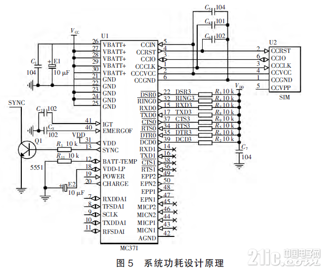

为了更好地控制系统功耗,GPRS模块部分设计使用MCU连接西门子MC37i模块,通过MCU控制模块上电运行及工作状态,通过AT指令和参数配置设计GPRS模块支持实时在线模式和定时上传模式。在实时在线模式下,GPRS模块持续处于待机工作状态,可随时接收或发送数据,在定时上传模式下,MCU根据程序设定启动MC37i模块进行数据传输,数据传输任务完成后再进入休眠状态。电路原理如图5所示。
