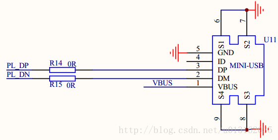

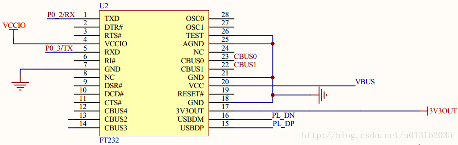

2.3实验相关电路图
图 1 FT232
图2 USB
gwsan|  楼主 | 2019-8-1 11:08 | 只看该作者

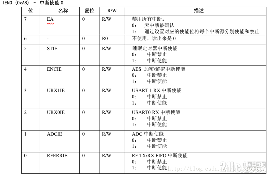

2.4实验分析
由于要接收数据,所以在上节实验 Uart 配置的基础上,加上允许 Uart 接收数据就可以了。为了不占用 CPU 资源,我们采用 Uart 中断方式,所以打开接收中断和总中断。
其中一些寄存器在上一讲已经列出,不清楚的请查看上一讲;这一讲使用中断方式实现串口发送数据,在下面会具体分析。
“允许 Uart 接收数据”是配置 U0CSR。而管理中断开关的寄存器配置是 IEN0。
表 1中断使能

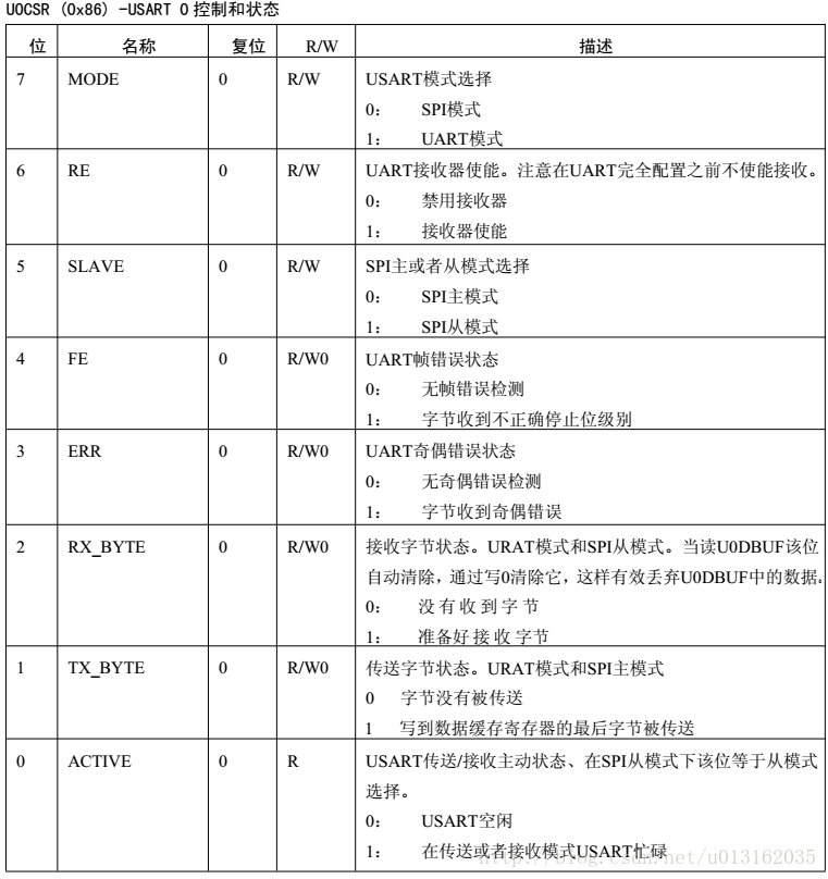

表2USART0控制和状态
gwsan|  楼主 | 2019-8-1 11:09 | 只看该作者
具体相关寄存器的配置如下:

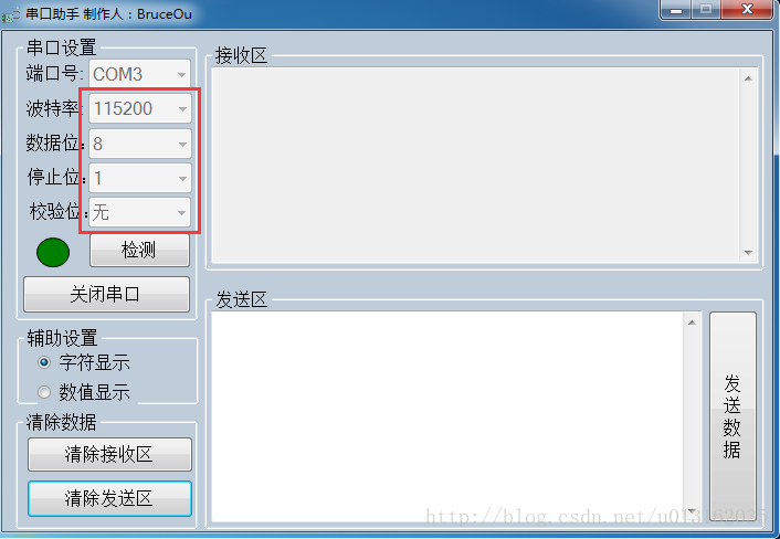

2.6实验现象
编译下载程序到开发板上,打开串口调试助手,配置相关参数(注意是按字符格式发送哦)。

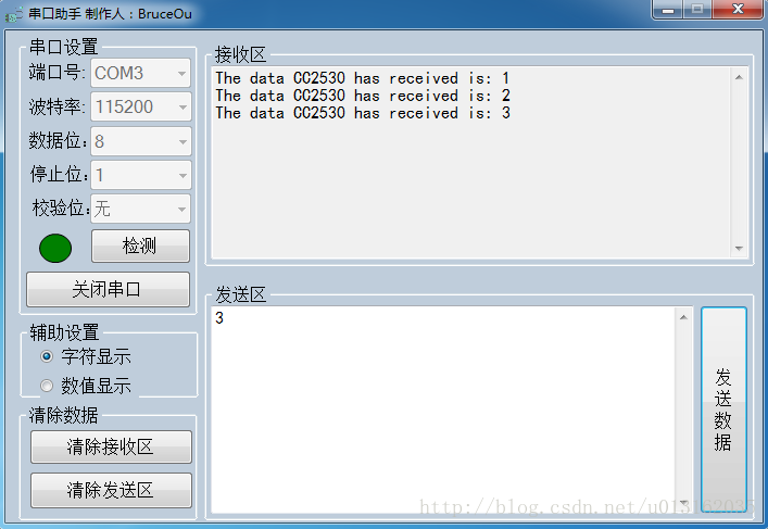

gwsan|  楼主 | 2019-8-1 11:13 | 只看该作者
用户在串口调试助手上以字符格式发送 1、2 或者 3 时,可分别看到 LED1、LED2 或者 LED3 闪烁一下,而且串口调试助手还好将接收到的数据打印出来。
图4串口信息
