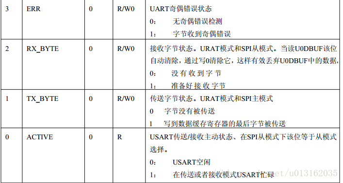

当 USART 收/发数据缓冲器、寄存器 UxBUF 写入数据时,该字节发送到输出引脚TXDx。 UxBUF 寄存器是双缓冲的。当字节传送开始时, UxCSR.ACTIVE 位变为高电平,而当字节传送结束时为低。当传送结束时,UxCSR.TX_BYTE 位设置为 1。
当 USART 收/发数据缓冲寄存器就绪,准备接收新的发送数据时,就产生了一个中断请求。该中断在传送开始之后立刻发生,因此,当字节正在发送时,新的字节能够装入数据缓冲器。
1.2 Usart 接收
当 1 写入 UxCSR.RE 位时,在 UART 上数据接收就开始了。然后 UART 会在输入引脚 RXDx 中寻找有效起始位,并且设置 UxCSR.ACTIVE 位为 1。当检测出有效起始位时,收到的字节就传入到接收寄存器,UxCSR.RX_BYTE 位设置为 1。该操作完成时,产生接收中断。同时 UxCSR.ACTIVE 变为低电平。
通过寄存器 UxBUF 提供收到的数据字节。当 UxBUF 读出时,UxCSR.RX_BYTE位由硬件清 0。
注意:当应用程序读 UxDBUF,很重要的一点是不清除 UxCSR.RX_BYTE。清除UxCSR.RX_BYTE 暗示 UART,使得它以为 UART RX 移位寄存器为空,即使它可能保存有未决数据 (一般是由于背对背传输) 。 所以 UART 声明 (TTL 为低电平) RT/RTS线,这会允许数据流进入 UART,导致潜在的溢出。因此 UxCSR.RX_BYTE 标志紧密结合了自动 RT/RTS 功能,因此只能被 SoC UART 本身控制。否则应用程序一般可以经历以下事件:RT/RTS 线保持声明(TTL 为低电平)的状态,即使一个背对背传输清楚地表明应该间歇性地停止数据流。

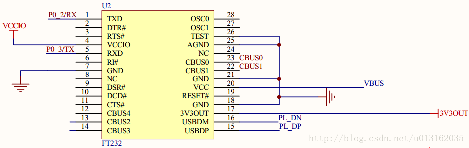

 楼主| gwsan 发表于 2019-8-1 12:43 | 显示全部楼层
2.3相关电路图
图1 FT232
图2 USB
 楼主| gwsan 发表于 2019-8-1 12:44 | 显示全部楼层

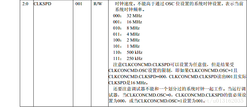

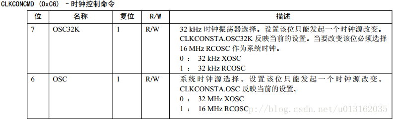

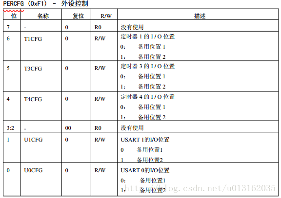

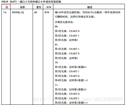

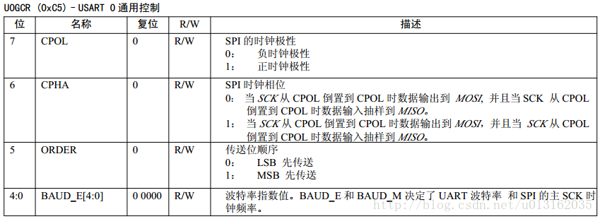

相关寄存器CLKCONCMD、CLKCONSTA、PERCFG 、P0SEL、P2DIR、 UxCSR、UxUCR、UxGCR、UxBUF、UxBAUD、IRCON2如下表所示.。
表1 时钟控制命令

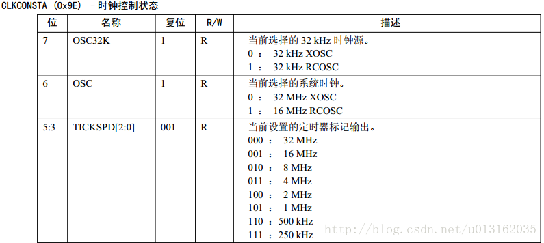

表2 时钟控制状态
表3 外设控制

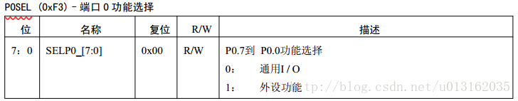

 楼主| gwsan 发表于 2019-8-1 12:45 | 显示全部楼层
表4端口0功能选择
表5端口2方向和端口0外设优先级模式

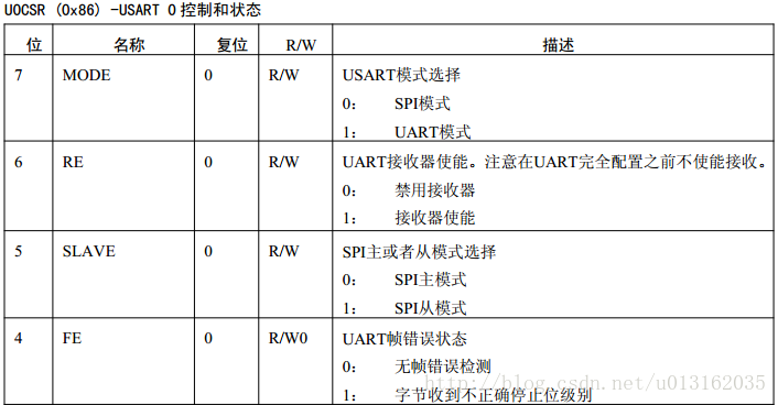

表6 USART 0控制和状态

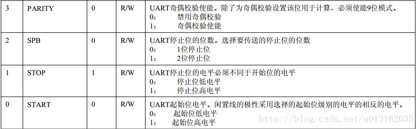

 楼主| gwsan 发表于 2019-8-1 12:46 | 显示全部楼层

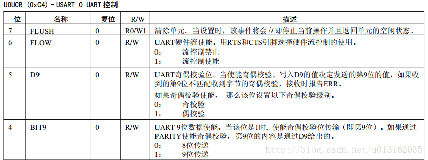

表7 USART 0 UART控制
表8 USART 0通用控制

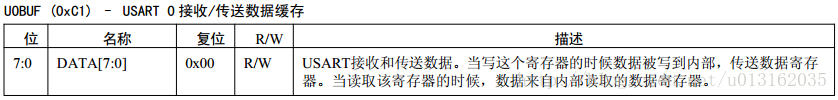

 楼主| gwsan 发表于 2019-8-1 12:47 | 显示全部楼层
表9 USART 0接收/传送数据缓存

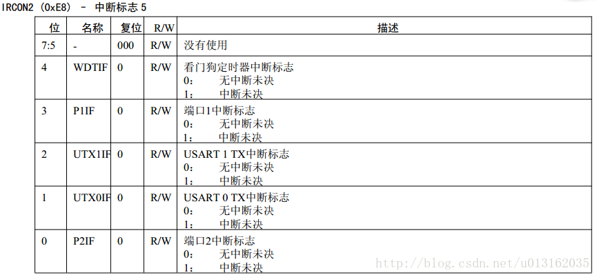

表11中断标志

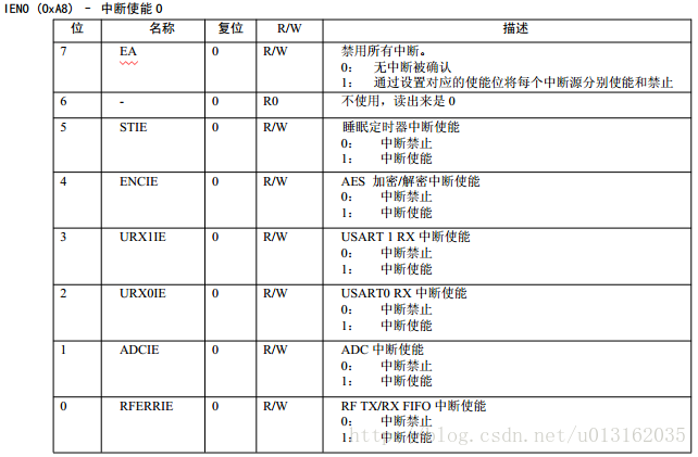

 楼主| gwsan 发表于 2019-8-1 12:48 | 显示全部楼层
表12 中断使能
表13 串口寄存器

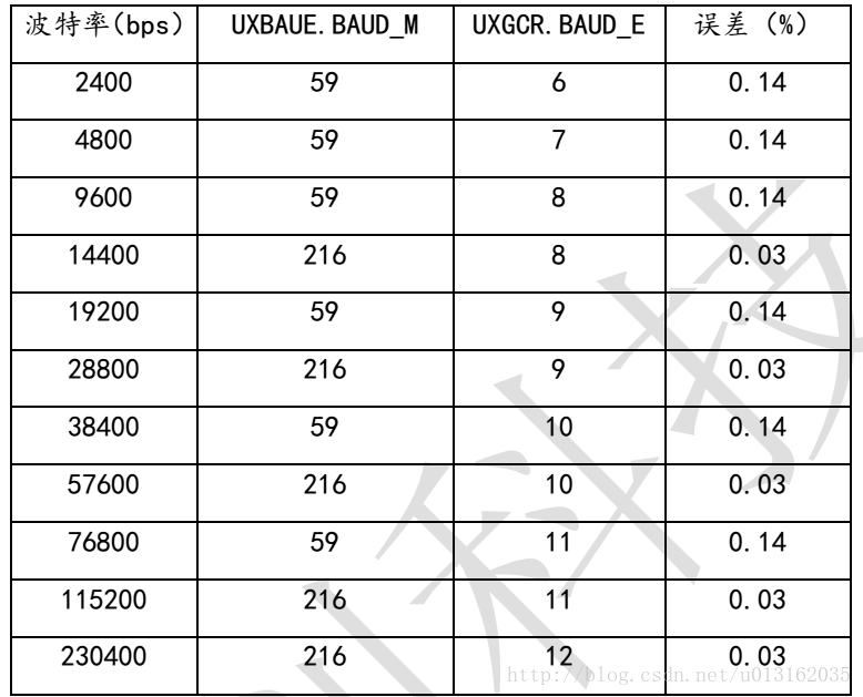

由寄存器UxBAUD.BAUD_M[7:0]和UxGCR.BAUD_E[4:0]定义波特率。该波特率用于UART 传送,也用于SPI 传送的串行时钟速率。波特率由下式给出:
其中:F 是系统时钟频率,等于16 MHz RCOSC 或者32 MHz XOSC。
32 MHz 系统时钟常用的波特率设置。
 楼主| gwsan 发表于 2019-8-1 12:49 | 显示全部楼层
表14 波特率设置

CC2530 配置串口的一般步骤:
1、配置IO,使用外部设备功能。此处配置P0_2 和P0_3 用作串口UART0
2、配置相应串口的控制和状态寄存器。此处配置 UART0 的工作寄存器。
3、配置串口工作的波特率, 此处配置为波特率为 115200。由于此实验增加了串口接收功能,寄存器有所改变(红色部分),具体配置如下:
PERCFG = 0x00; //位置1 P0 口
P0SEL = 0x0c; //P0_2,P0_3用作串口(外部设备功能)
P2DIR &= ~0XC0; //P0优先作为UART0
U0CSR |= 0x80; //设置为UART方式
U0GCR |= 11;
U0BAUD |= 216; //波特率设为115200 根据上面表中获得的数据
UTX0IF = 0; //UART0 TX 中断标志初始置位0
U0CSR |= 0x40; //允许接收
IEN0 |= 0x84; //开总中断允许接收中断
