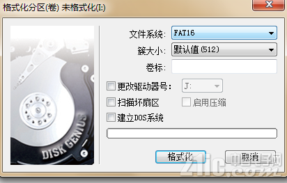

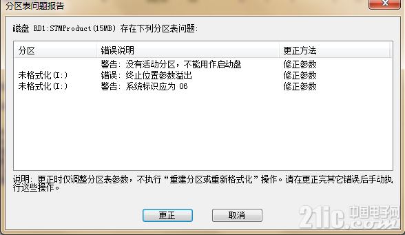

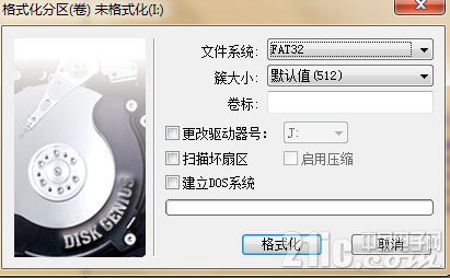

我在使用STM32L4的usb功能做一个U盘,flash使用w25q128,单片机可以正常挂着及读写,在win7,win10也能正常读写,唯独不能格式化,使用DiskGenius显示未格式化,1.格式化为FAT16,格式化后pc端,单片机都能正常使用;2.格式化为FAT32,pc端能正常操作读写,但是单片机挂载失败,单片机格式化使用的是FM_ANY。问:为什么win7,win10自带的格式化会失败
