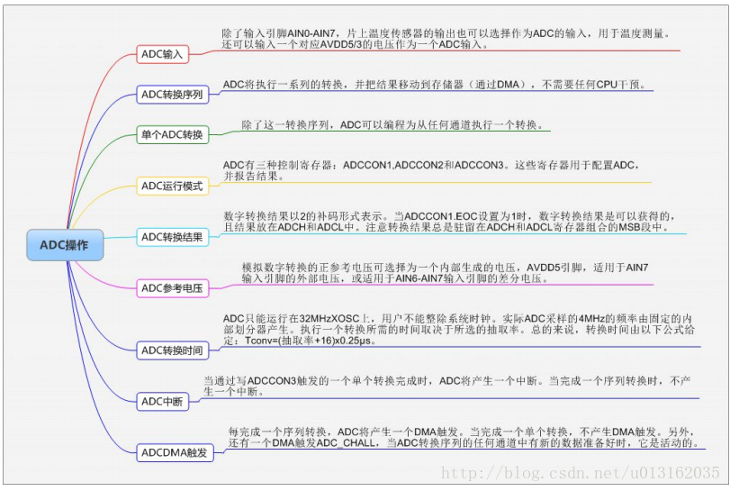

图2 ADC 操作
图2是 CC2530ADC 的操作图,这里面就是讲解 ADC 是怎么操作的,待会我们的实验就按照这个图来开展。

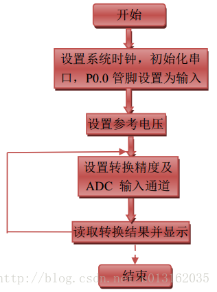

1.2流程图
下面是本实验的流程图,大家可以结合这个图来学习编写程序
图3 流程图

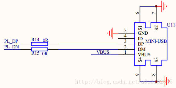

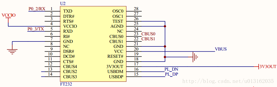

2.3相关电路图
图4 FT232
图5 USB

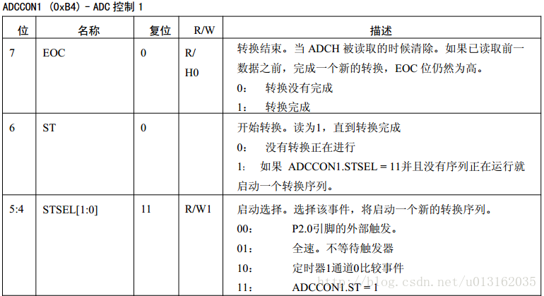

2.4实验分析
本实验需要用到IO口串口、中断及ADC等寄存器,在前面已经对IO口、串口、中断等寄存器详细分析了,在此只给出ADC相关的寄存器。
表1 ADC控制1

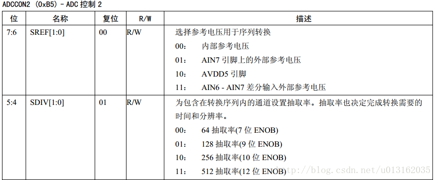

 楼主| gwsan 发表于 2019-8-1 13:02 | 显示全部楼层
表2 ADC控制2

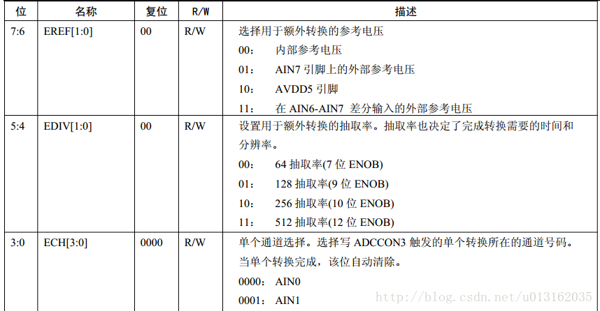

 楼主| gwsan 发表于 2019-8-1 13:03 | 显示全部楼层

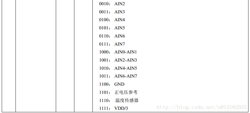

表3 ADC控制3
ADCCON3 (0xB6)–ADC控制3

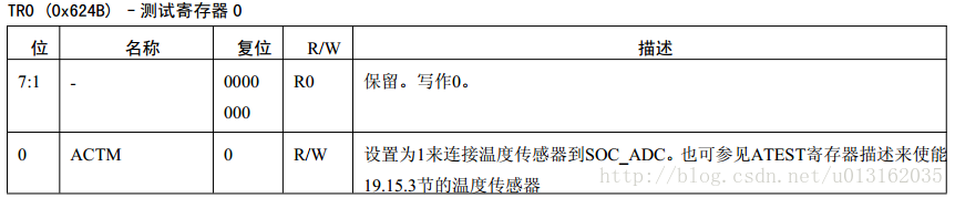

表4测试寄存器0

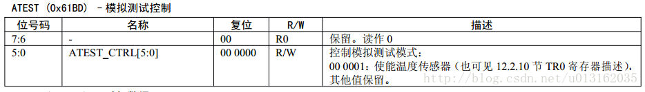

表5 模拟测试控制
