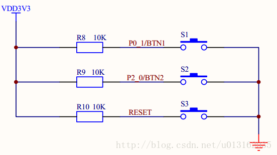

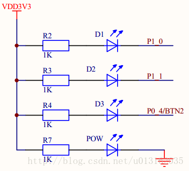

2.3.实验相关电路图
图2 LED电路图
图3 按键电路图

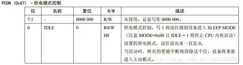

相关寄存器PCON,SLEEPCMD, ST0,ST1,ST2,如下表所示:
表2 供电模式控制
gwsan|  楼主 | 2019-8-1 13:57 | 只看该作者
表3 睡眠模式控制

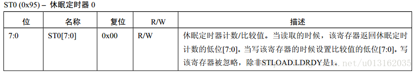

gwsan|  楼主 | 2019-8-1 13:58 | 只看该作者
表4 休眠定时器0
表5 休眠定时器1

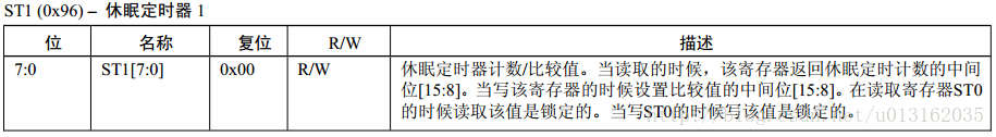

表6 休眠定时器2

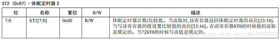

gwsan|  楼主 | 2019-8-1 13:59 | 只看该作者
睡眠定时器用于设置系统进入和退出低功耗睡眠模式之间的周期。还用于当系统进入低功耗模式后,维持MAC 定时器(T2)的定时。
其特性如下: 长达24 位定时计数器,运行在32.768KHZ的工作频率。24 位的比较器具有中断和DMA 触发功能在PM2 低功耗模式下运行.按照表格寄存器的内容,相关寄存器配置如下:
SLEEPCMD |= mode; //设置系统睡眠模式mode 取值为0、1、2、3
PCON = 0x01; //进入睡眠模式,通过中断唤醒
PCON = 0x00; //通过中断唤醒系统
