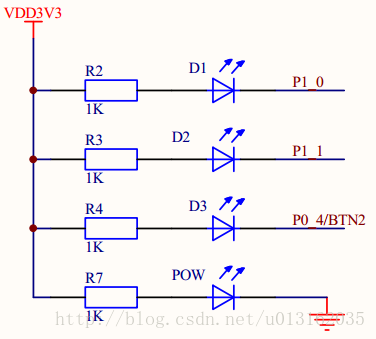

2.3实验相关电路图
图1 LED电路图

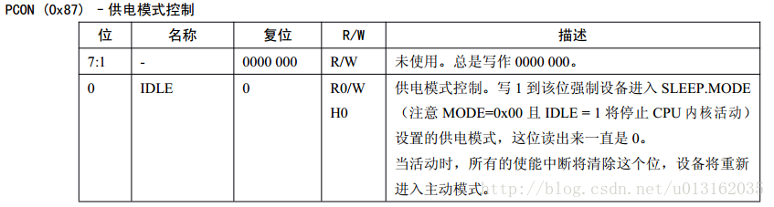

2.4实验分析及相关寄存器
相关寄存器PCON,SLEEPCMD, ST0,ST1,ST2,如下表所示:
表1 供电模式控制

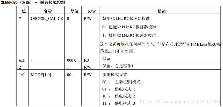

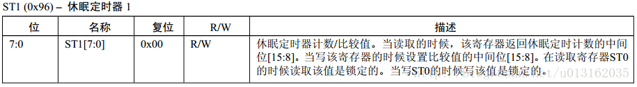

gwsan|  楼主 | 2019-8-2 10:56 | 只看该作者
表2 睡眠模式控制

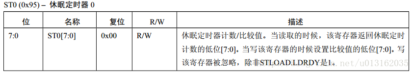

表3 休眠定时器0
gwsan|  楼主 | 2019-8-2 10:57 | 只看该作者
表4 休眠定时器1

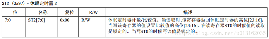

表5 休眠定时器2
gwsan|  楼主 | 2019-8-2 10:58 | 只看该作者

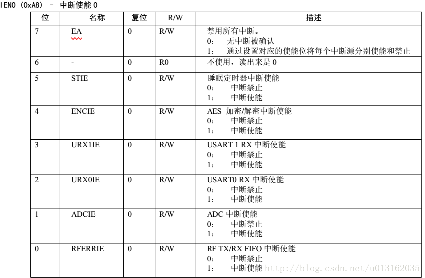

表6中断使能
表6中断使能
gwsan|  楼主 | 2019-8-2 10:59 | 只看该作者

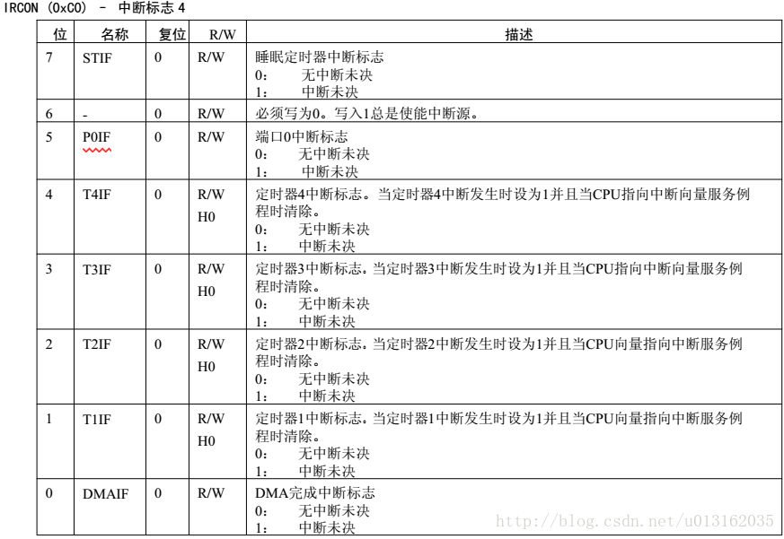

表7中断标志
