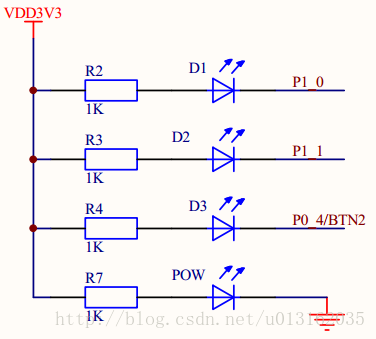

2.3实验相关电路图
图1 LED电路图

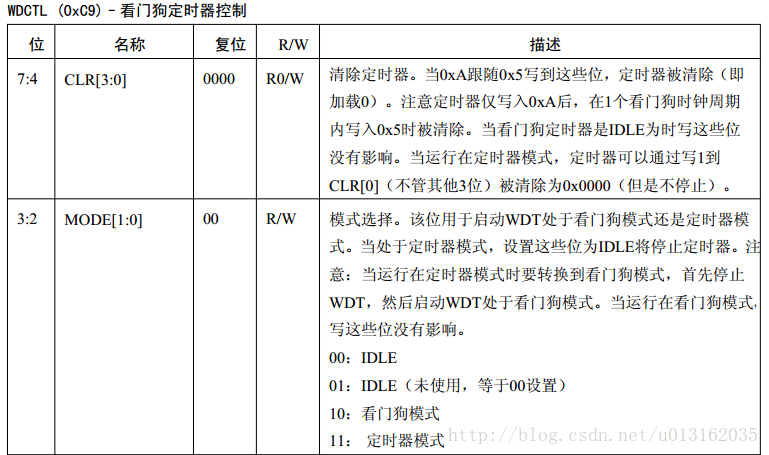

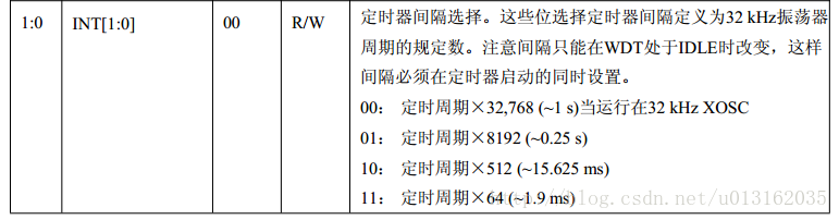

相关寄存器WDCTL 如下表所示:
表1看门狗定时器控制

按照表格寄存器内容,我们对WDCTL 具体配置可如下:
WDCTL = 0x00; //打开IDLE 才能设置看门狗
WDCTL |= 0x08; //定时器间隔选择,间隔一秒
停止喂狗:
WDCTL = 0xa0; //清除定时器。当0xA 跟随0x5 写到这些位,定时器被清除
WDCTL = 0x50;
