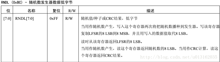

表1随机数发生器数据低字节

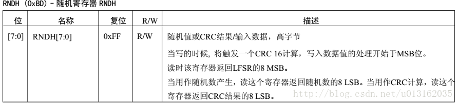

表2随机数寄存器RNOH

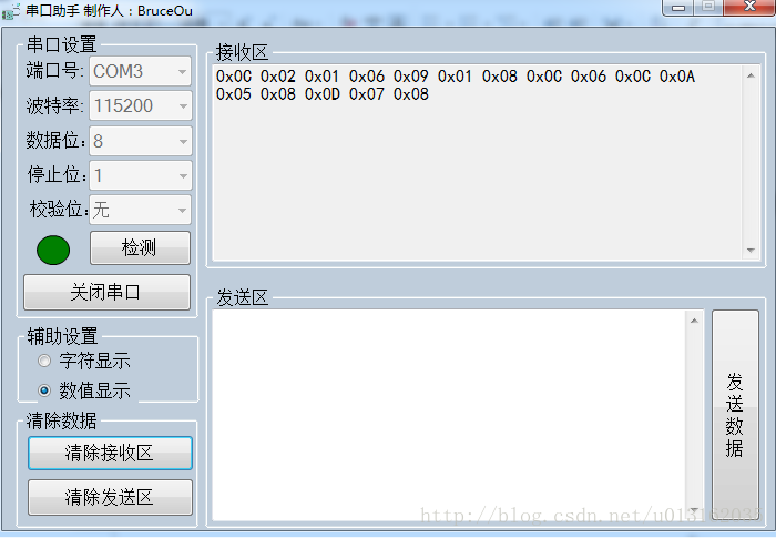

2.6实验现象
编译下载程序到开发板上,通过串口可以看到随机数打印出来。
图2
【注】通过设置时,要以16进制方式查看。

附:管理随机数发生器的寄存器类型
●RNDL (0xBC) - 随机数发生器数据低字节
●RNDH (0xBD)–随机寄存器 RNDH
