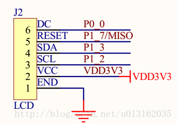

2.3.实验相关电路图
图 1

本实验需要配置P0.0、P1.2、P1.3、P1.4为输出,在前面已经反复讲解了,这里就不具体分析了。

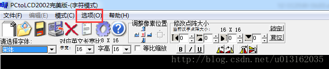

小贴士:字模提取
1. PCtoLCD2002软件
打开取模软件。
图2

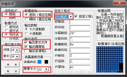

gwsan|  楼主 | 2019-8-2 11:37 | 只看该作者
[color=rgba(0, 0, 0, 0.75)]参数设置如下。
图3[color=rgba(0, 0, 0, 0.75)]输入字模后并保存即可。

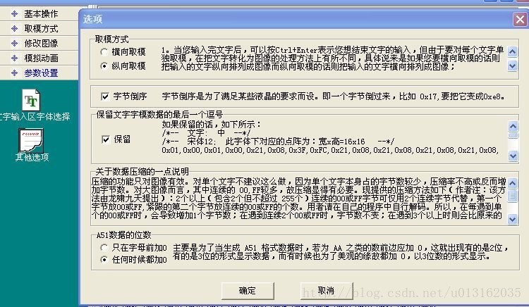

gwsan|  楼主 | 2019-8-2 11:54 | 只看该作者

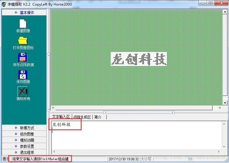

2.zimo221软件
打开软件,设置参数如下。
图5

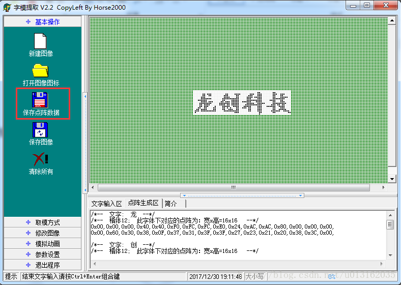

gwsan|  楼主 | 2019-8-2 11:55 | 只看该作者
[color=rgba(0, 0, 0, 0.75)]输入文字,再按下【ctrl+enter】,生成字模样式。
图6

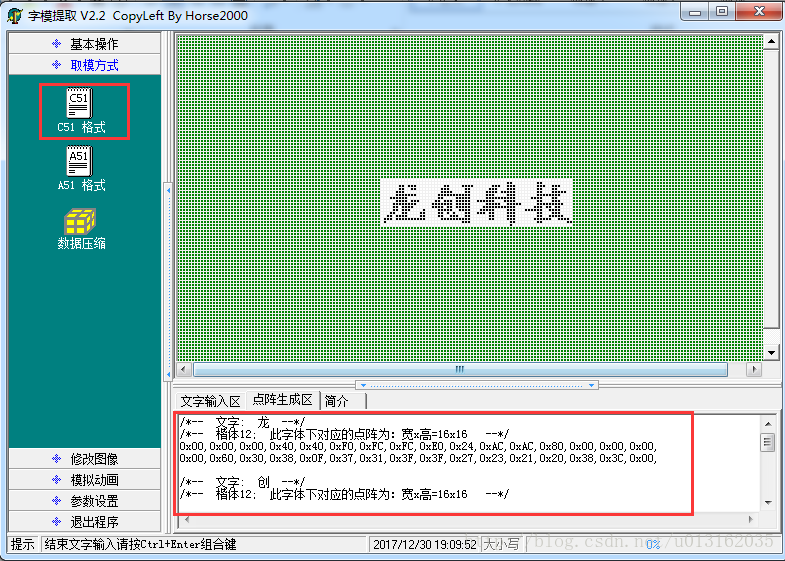

取模方式选择c51模式,即可生成字模。
图7
