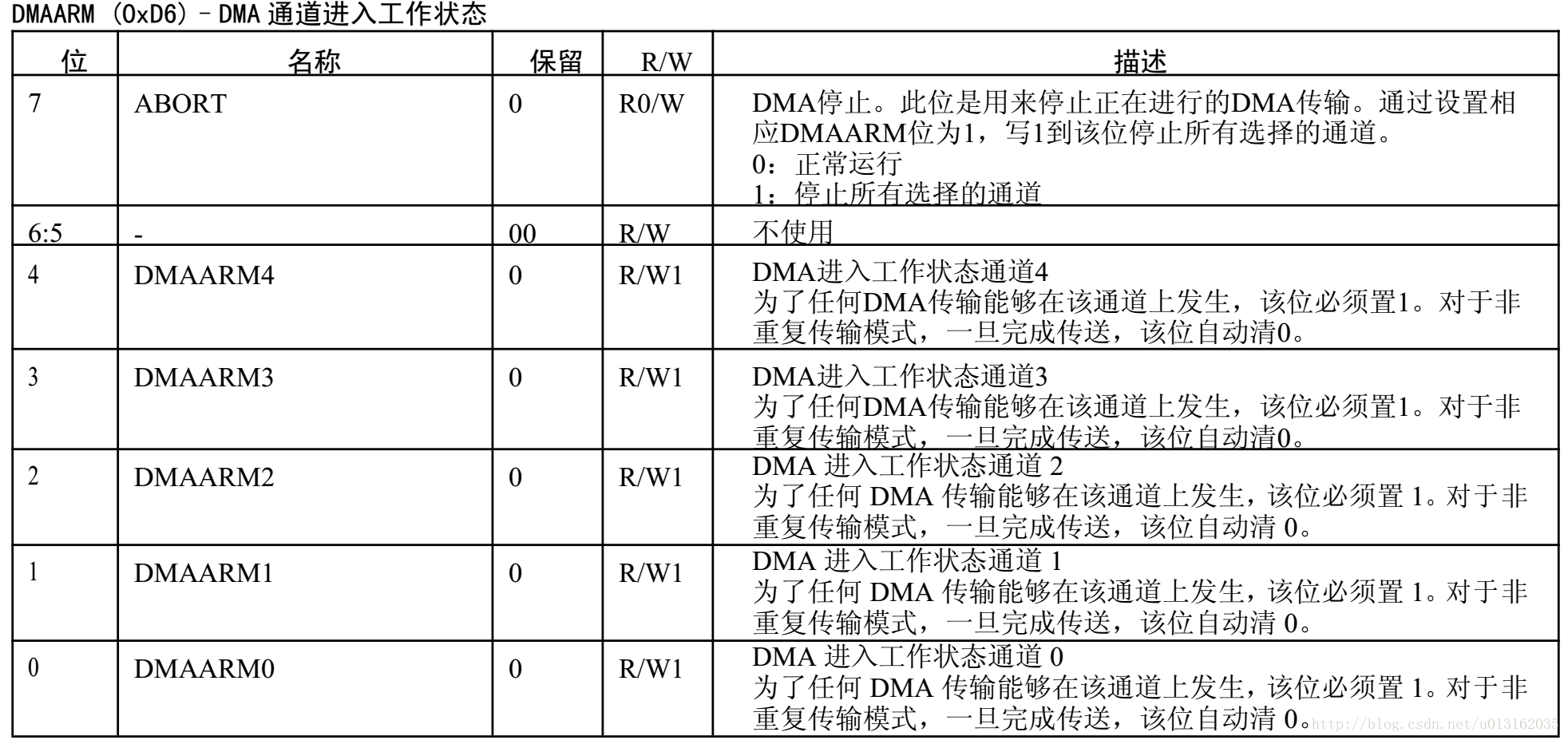

当 DMA 通道配置完毕后,在允许任何传输发起之前,必须进入工作状态。DMA通道通过将 DMA 通道工作状态寄存器 DMAARM 中指定位置 1, 就可以进入工作状态。一旦 DMA 通道进入工作状态,当配置的 DMA 触发事件发生时,传送就开始了。注意一个通道准备工作状态(即获得配置数据)的时间需要 9 个系统时钟,因此如果相的 DMAARM 位设置,触发在需要配置通道的时间内出现,期望的触发将丢失。如果多于一个 DMA 通道同时进入工作状态,所有通道配置的的时间将长一些(按顺序读取内存) 。如果所有 5 个通道都进入工作状态,需要 45 个系统时钟,通道 1 首先准备好,然后是通道 2,最后是通道 0(所有都在最后 8 个系统时钟内) 。可能的 DMA 触发事件有 32 个,例如 UART 传输、定时器溢出等。DMA 通道要使用的触发事件由 DMA 通道配置设置,因此直到配置被读取之后,才能知道。

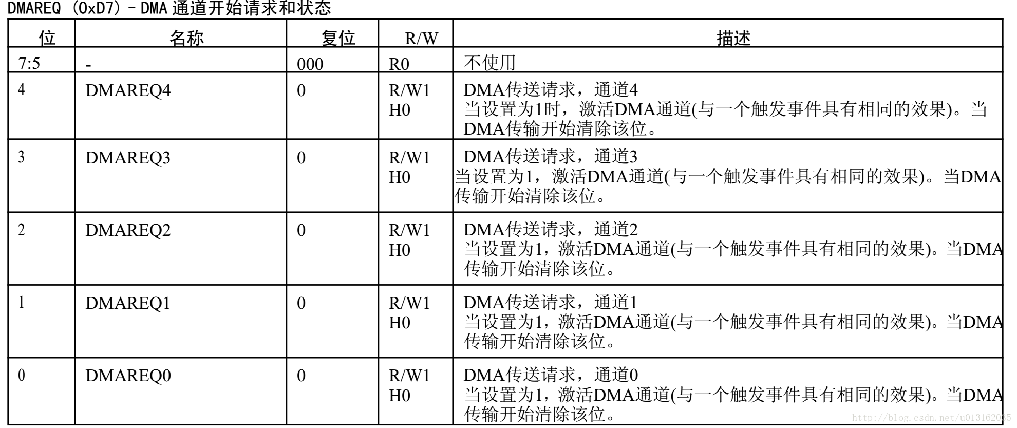

补充一点,为了通过 DMA 触发事件开始 DMA 传送,用户软件可以设置对应的 DMAREQ 位,强制使一个 DMA 传送开始。

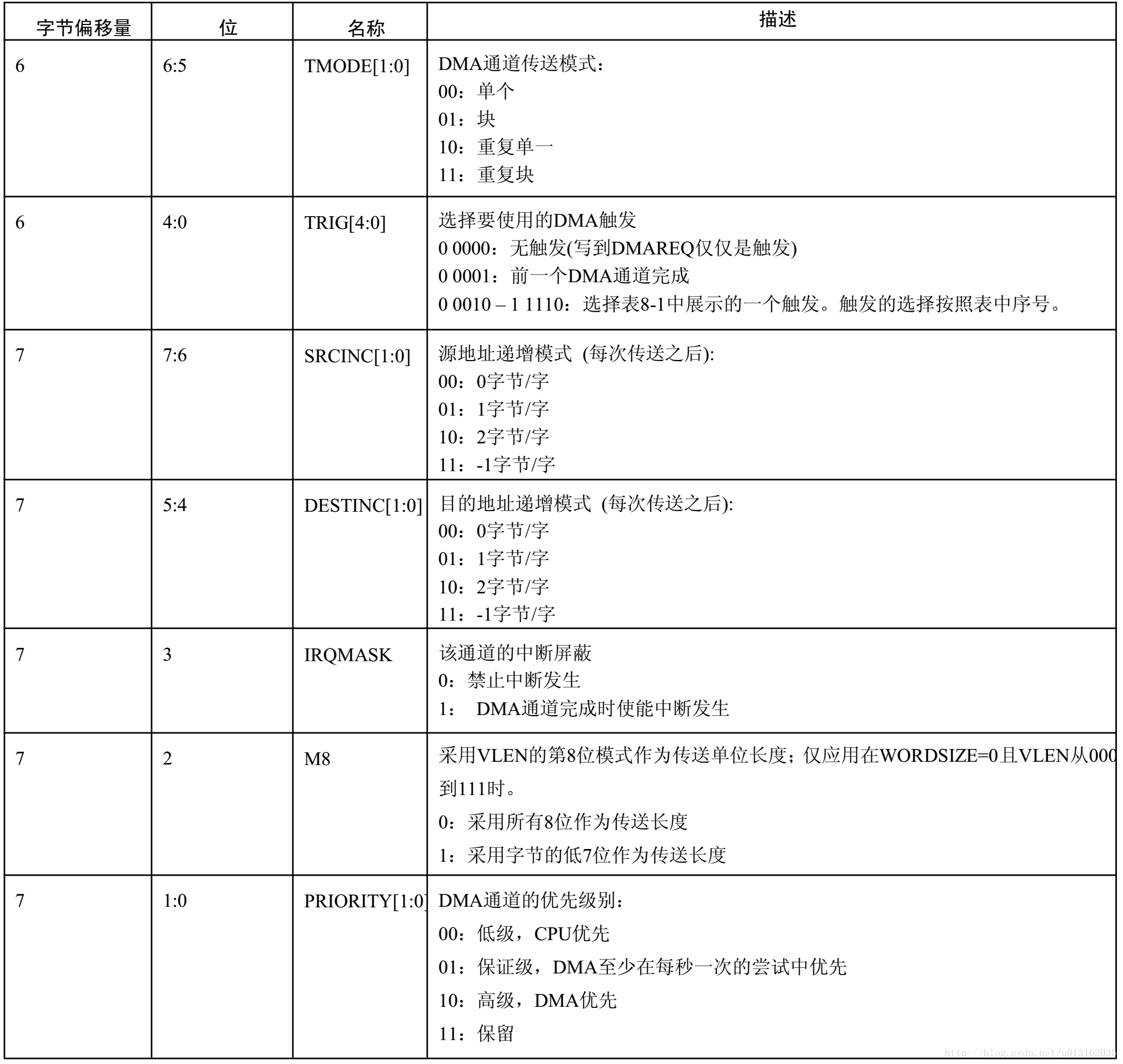

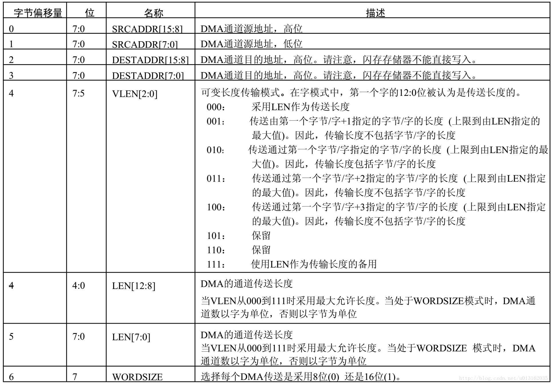

1.3 DMA配置参数
DMA运行的安装和控制由用户软件完成。本节描述了DMA通道能够使用之前,必须配置的参数。
这五个DMA通道每一个的行为通过下列参数配置:
源地址:DMA通道要读的数据的首地址。
目标地址:DMA通道从源地址读出的要写数据的首地址。用户必须确认该目标地址可写。
传送长度:在DMA通道重新进入工作状态或者解除工作状态之前,以及警告CPU即将有中断请求到来之前,要传送的长度。长度可以在配置中定义,或可以如下所述定义为VLEN设置。
可变长度 ( VLEN) 设置: DMA通道可以利用源数据中的第一个字节或字作为传送长度进行可变长度传输。使用可变长度传输时,要给出关于如何计算要传输的字节数的各种选项。
优先级别: DMA通道的DMA传送的优先级别与CPU、其它DMA通道和访问端口相关。

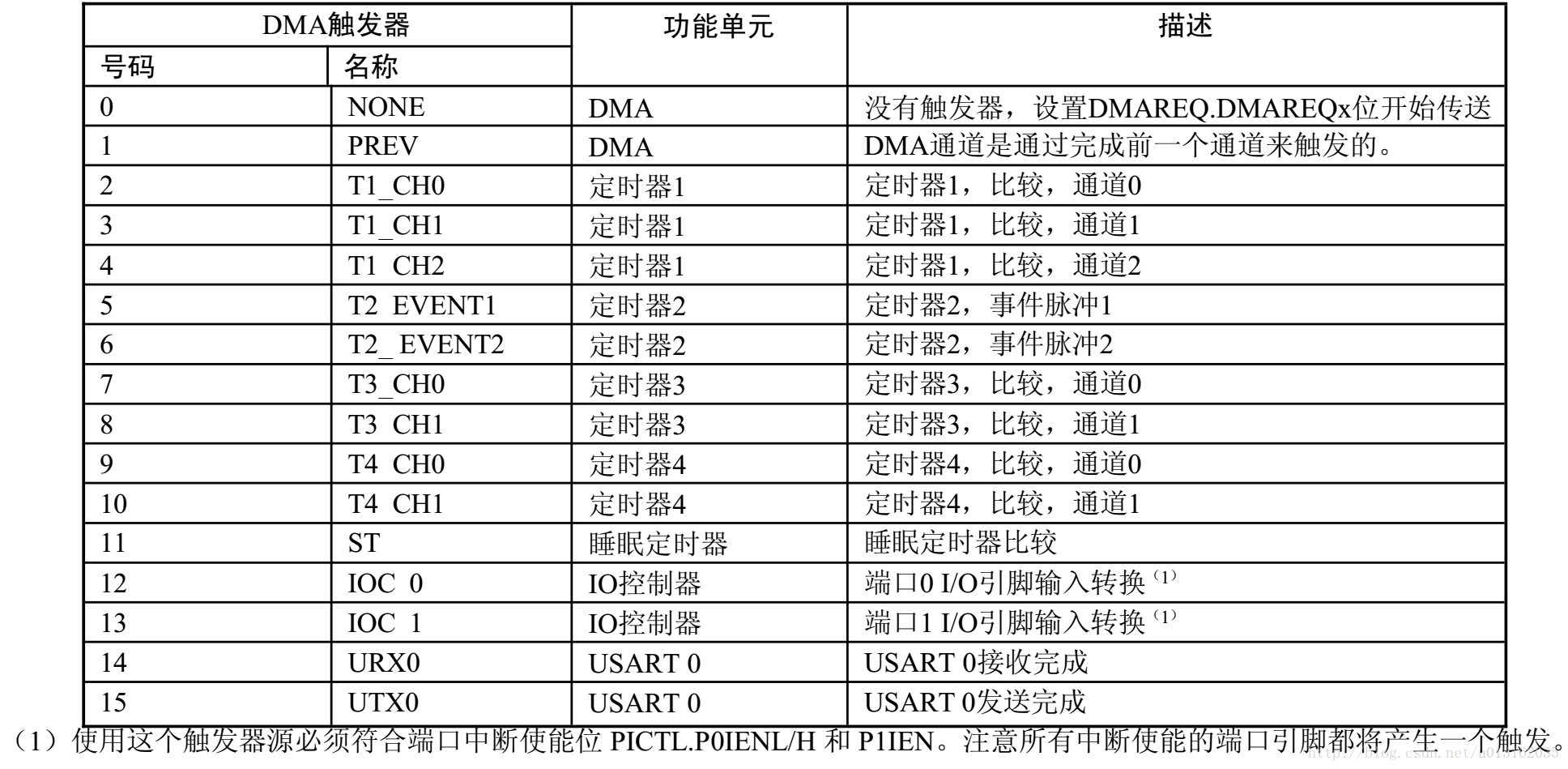

触发事件:所有DMA传输通过所谓的 DMA触发事件来发起。这个触发可以启动一个 DMA块传输或单个DMA传输。 除了已经配置的触发,DMA通道总是可以通过设置它的指定DMAREQ.DMAREQx标志来触发。
源地址和目标地址增量:源地址和目标地址可以控制为增量或减少,或不改变。
传送模式:传送模式确定传送是否是单个传输,或块传输,或是它们的重复传输。
字节传送或字传送:确定每个DMA传输应该是8位(字节)或是16位(字)。
中断屏蔽:在完成DMA通道传送时,产生一个中断请求。这个中断屏蔽位控制中断产生是使能还是禁用。
M8:这个域的值,决定是否采用7位还是8位长的字节来传送数据。此模式仅仅适用于字节传送。

表1 DMA触发

表2 DMA配置数据结构

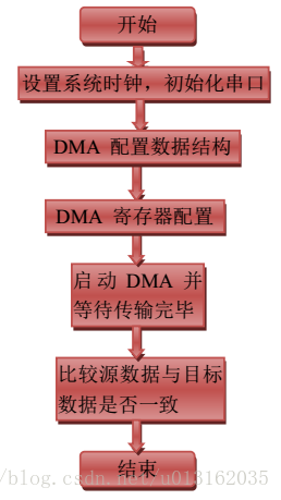

下面是本实验的流程图,大家可以结合这个图来学习编写程序。
图2流程图

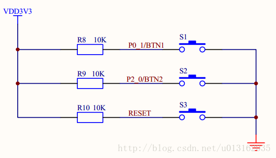

2.3实验相关电路图
图3 按键电路图

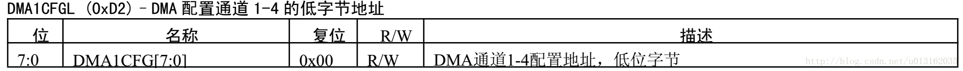

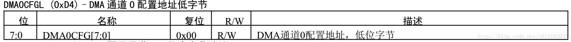

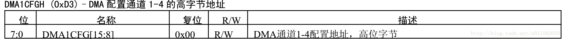

本节描述了与DMA控制器相关的SFR寄存器。
表3

  * @brief     DMA 寄存器配置(本实验用DMA通道0)
  * @param     None
  * @retval    None
void DMA_Configure(void)
  DMA_SET_ADDR_DESC0(&DMAConfigure);//1、DMA 通道进入工作状态(DMA0CFGH、DMA0CFGL)
  DMA_ABORT_CHANNEL(0);//2、停止所有通道,并选择通道0(DMAARM)
  DMA_ARM_CHANNEL(0);//3、选择通道0(DMAARM)

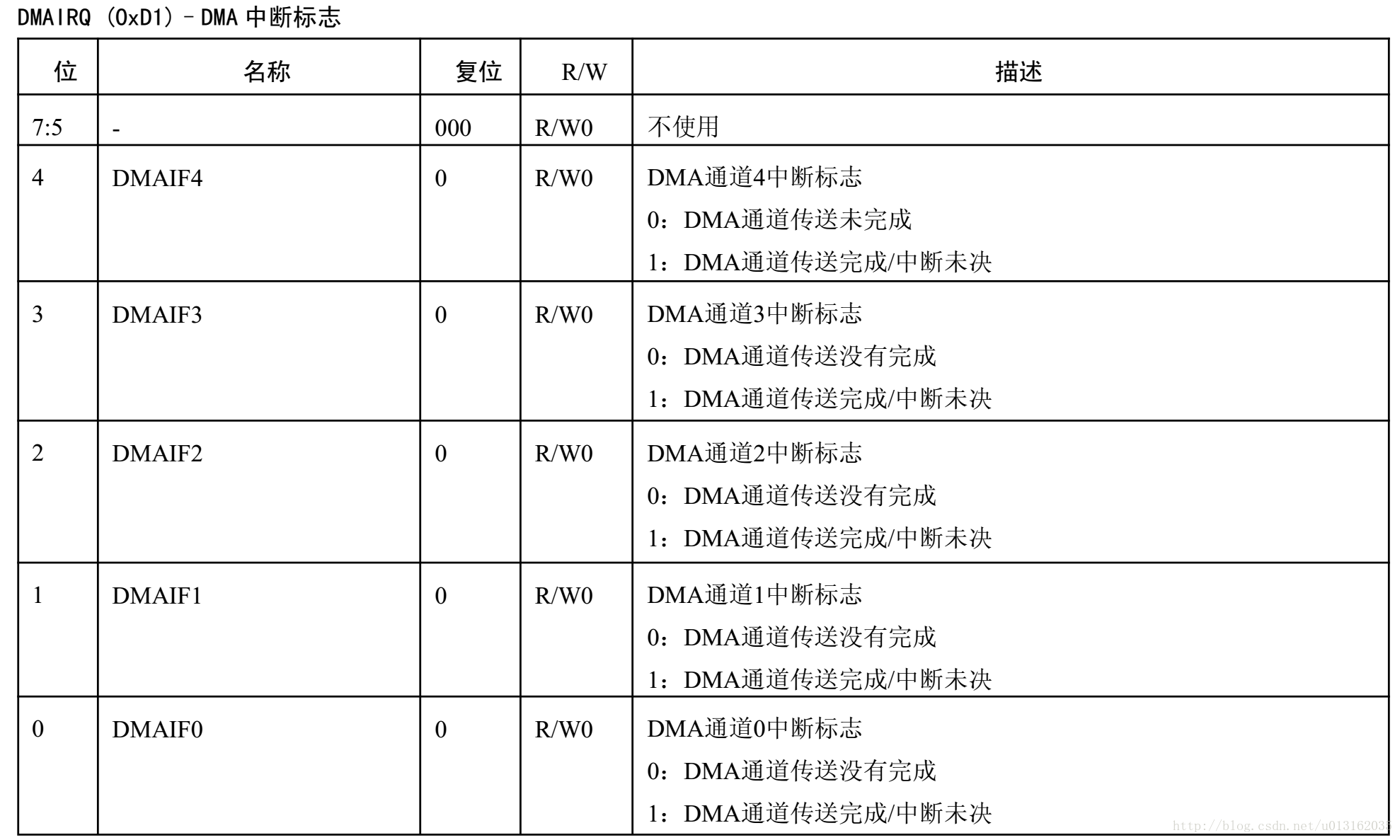

    while(KEY1) //检测到按键KEY1,设定DMA从RAM里转出数据
    Delayms(100);
    DMAIRQ = 0x00;//清中断标志
    DMA_START_CHANNEL(0);//DMAREQ0置位---启动DMA
    while(!(DMAIRQ & DMA_CHANNEL_0));//等待传输完毕,中断标志置位
