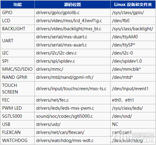

2  驱动及相关设备文件
评估板对应的Linux-3.14.54版本及对应的源码文件和设备见下表:
板级目录:arch/arm/mach-mx28/
板级文件:arch/arm/mach-mx28/mx28evk.c
设备注册文件:arch/arm/mach-mx28/device.c
管脚功能定义:arch/arm/mach-mx28/mx28evk_pins.c
管脚标号定义:arch/arm/mach-mx28/mx28_pins.h
注意:如果想详细了解驱动的相关文件,请查看“MX28_Linux_驱动参考手册.pdf”文件;想详细查看寄存器,请查看“MCIMX28RM.pdf”文件。
